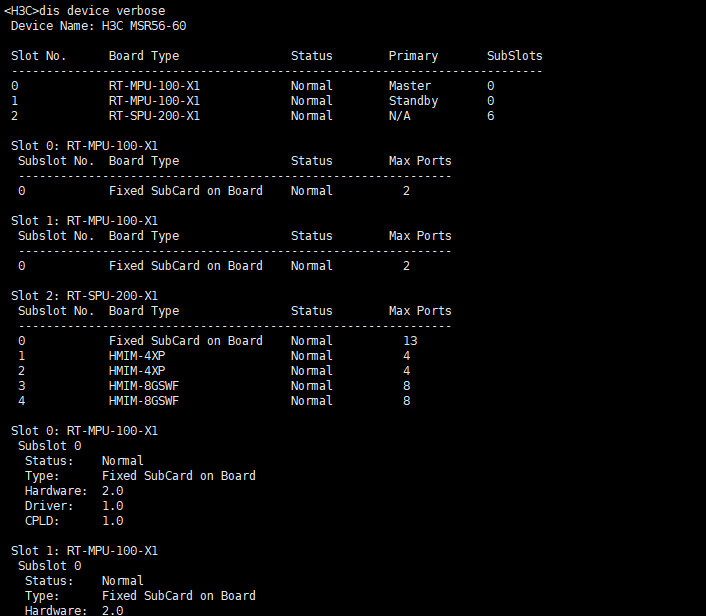

MSR50-60二层板卡电口指示灯不亮,如何解决

您好,我记得是不支持二层口的,你看下板卡配置
您好 看下截图支持吗
zhiliao_OBzCj 发表时间:2026-01-14 更多>>
您好 看下截图支持吗
自环测试看看有没有反应,没有400报障
