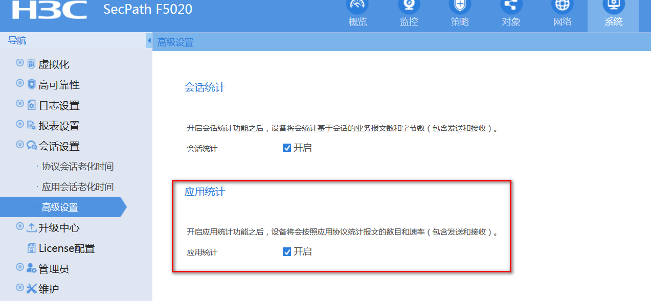

命令行开启方式:
[F5020]application global statistics enable
web界面开启方式:

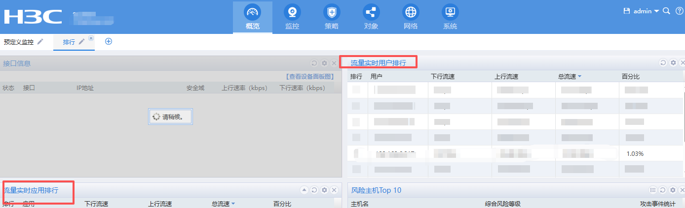

开启后问题解决:
流量实时应用排行也能够显示
Ntop实时用户流量与实时应用流量的数据源来自于apr;
实时用户流量:ntop按照用户流量从高到低显示前十名;
实时应用流量:ntop按照应用流量从高到低显示前十名;
