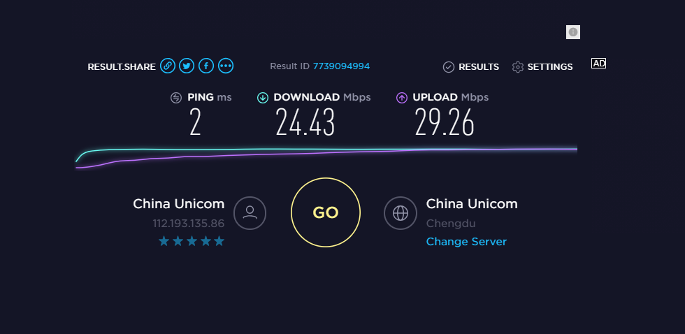

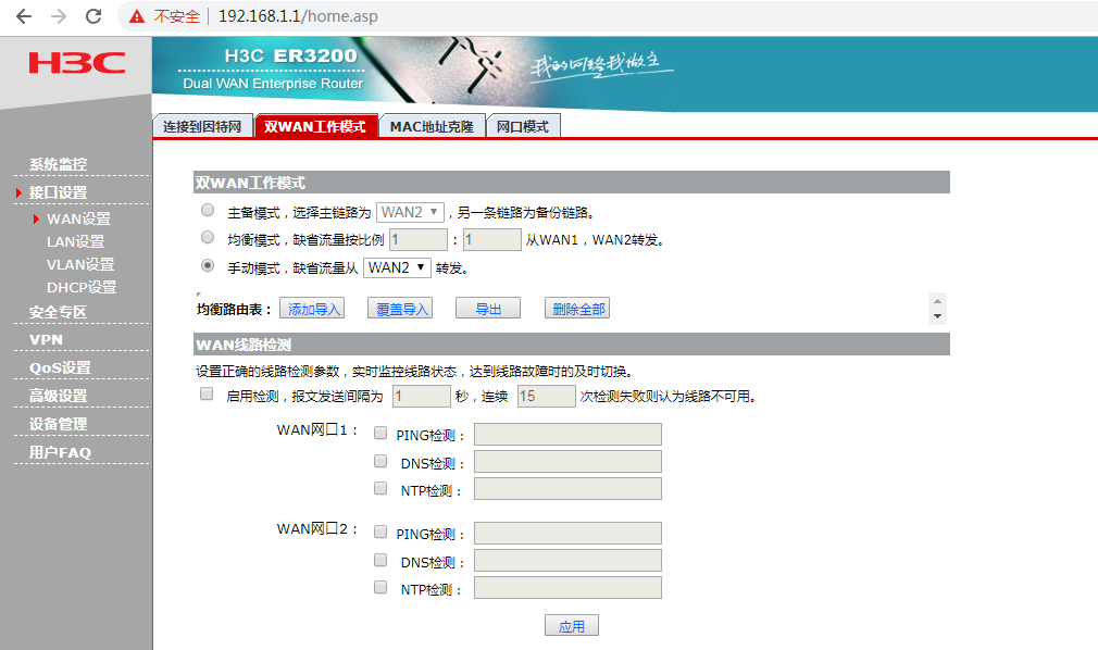

er3200配置了双wan,wan1是20兆联通固定ip带宽,wan2是100兆联通拨号上网,双wan模式是 手动模式,缺省流量从 wan2转发。wan2不经过路由器测速可以达到90多兆,属于正常,但经过路由器测速只有20多兆,速度不达标,没有开启qoS限制,请教一下各位工程师该怎么解决?

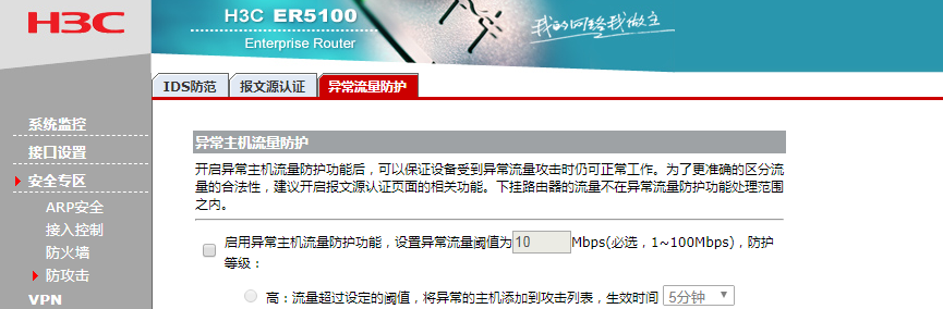

看看异常流量防护有没有没开启,如果开启,关闭掉异常流量防护再试试,在此处:
通过几台PC电脑测速的,办公室PC电脑都是通过网线接在交换机上的,我把双wan模式设置成主备模式,选择主链路为 wan2来测速也不行,真是奇怪,等下测试下intel网卡
Rehack 发表时间:2018-10-23 更多>>
异常主机流量防护 没有开启 但开启了防火墙和IDS防范
回复Rehack:
把防护墙和IDS都关闭掉再测呢?什么结果 ?
寂东 发表时间:2018-10-23

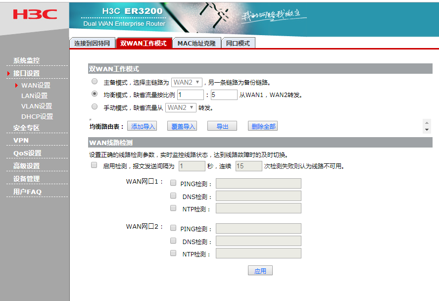

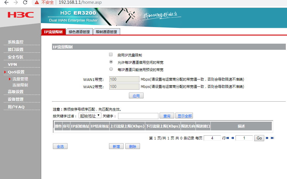

最后一张图,WAN1哪里改成实际的20M带宽,再试一下
回复Rehack:
WAN口设置-->双WAN设置,设置负载均衡,然后WAN1和WAN2设置为1:5,再试试呢?有可能有影响的,也就这几个地方了
风干工程师肉干要不要 发表时间:2018-10-23 更多>>
开是就是20兆,我以为是这个影响的,所以改成了100M,WAN1 qos设置成20也不行
回复Rehack:
