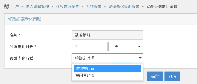

IMC短信认证配置7天内免认证,在哪里配置

(3)     单击“免认证”页签。
(4)     可选择开启或关闭“再次连接免认证”开关。再次连接免认证:用户首次认证成功后,使用同一终端(同一MAC地址)再次接入网络时无需手动操作即可自动完成认证,提升用户体验。
(5)     若开启,则需要配置下表内容。
表5 免认证
配置项
说明
推送页面
开启后,用户再次接入网络,触发免认证时,认证页面将呈现登录成功页。
免认证时长
在配置的时间范围内,用户再次接入网络无需重复认证。
起始时间
免认证时长计算方式:
·     初次认证,表示从首次认证后开始计算免认证时长。
·     最后一次认证,表示从最后一次认证后开始计算免认证时长。示例:当免认证时长配置为7天,上网用户首次认证后,在免认证时间内再次接入网络时,免认证时长将重新更新为7天。
图10 免认证
