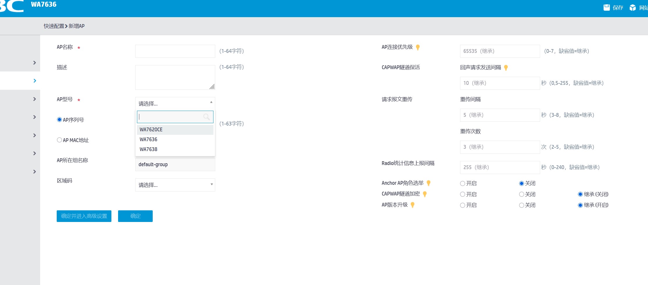

家里有一个WA7636,某些房间信号不佳,加了一个WA7322,
目前找到似乎有几种组网方式
Anchor AC(WA7636) + Fit AP(WA7322)
但是WA7636 的配置页面不支持WA7322 型号,是否是固件没更新导致的?或者只支持列出的型号?

不能的,anchor AP组网要求必须是同系列AP组网,不允许不同系列AP混合组网,如进行混合组网,不同系列的AP可能会自动转换成fit AP。
AP ipe使用同一ipe文件即为同系列AP

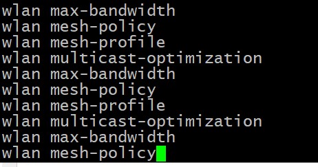

同时发现7636 似乎不支持 wlan mobility group 命令
