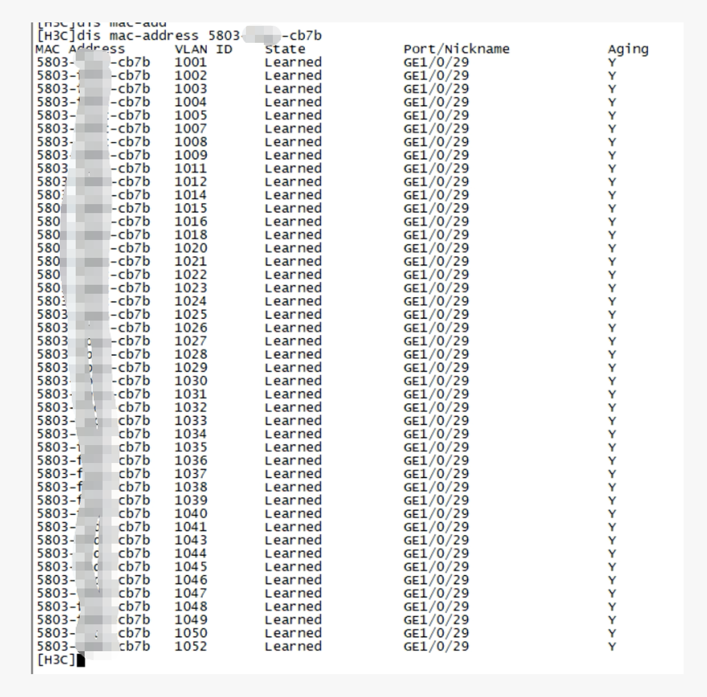

请教各位朋友一下。交换机G1/0/29是Trunk端口,放通了所以Vlan。今天查询某一终端地址,发现该Mac地址存在所有Vlan中。该Mac对应的终端是归属于vlan1055。这是下联交换机有环路吗?还是其他故障??谢谢
是否有环路,检查mac地址是否有漂移即可,你需要再往上一级检查
温柔滴亮仔 知了小白
交换机Mac地址表项
不一定是环路,检查一下这个设备吧
看一下有米有mac飘逸
