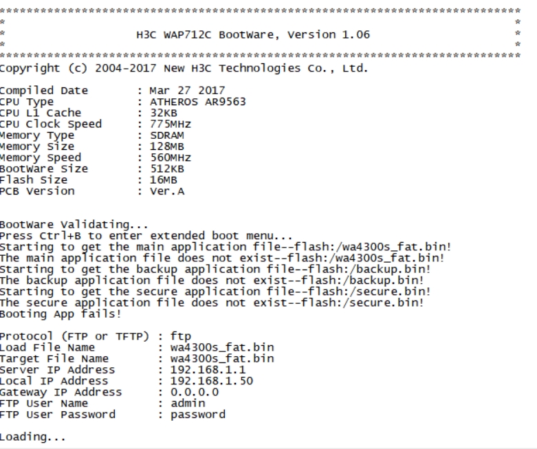

H3C WAP712C 指示灯一直是黄灯,请问是什么原因?如何解决

指示灯一直是黄灯,网页版也进不去。使用CRT进入后显示如下内容。

个人建议如果AP没有正常工作,需要consle接入查看以下当前的运行状态,是否遇到问题无法加载软件版本,一直停留在bootware下

瘦ap么,没上线的
