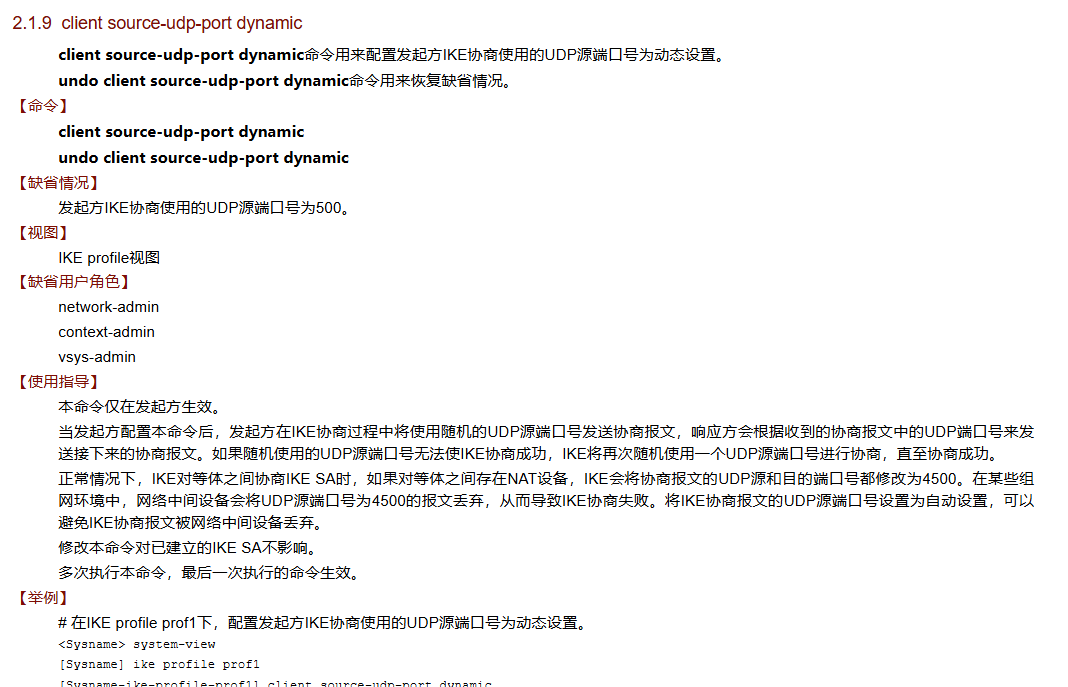

你这个情况我遇到过,换了运营商链路,都是固定地址但是建立不起来了(没换之前就正常的)。不过是对端是和深信服对接的,两边一直抓包,华三侧 和 深信服侧 都没问题,也是华三侧发包了,深信服收到包在回包,华三侧收不到,最后找运营商去了他们也是反馈说ping的通没做啥限制。结果是两边从主模式更改成了野蛮模式对接,隧道就正常建立了。。

确定配置没问题后,联系运营商查看,看是不是包在公网丢了;再看看包有没有带nat穿越,中间有没有nat设备;这情况只能抓包 找运营商了 还不能找宽带师傅,得找运营商的技术
