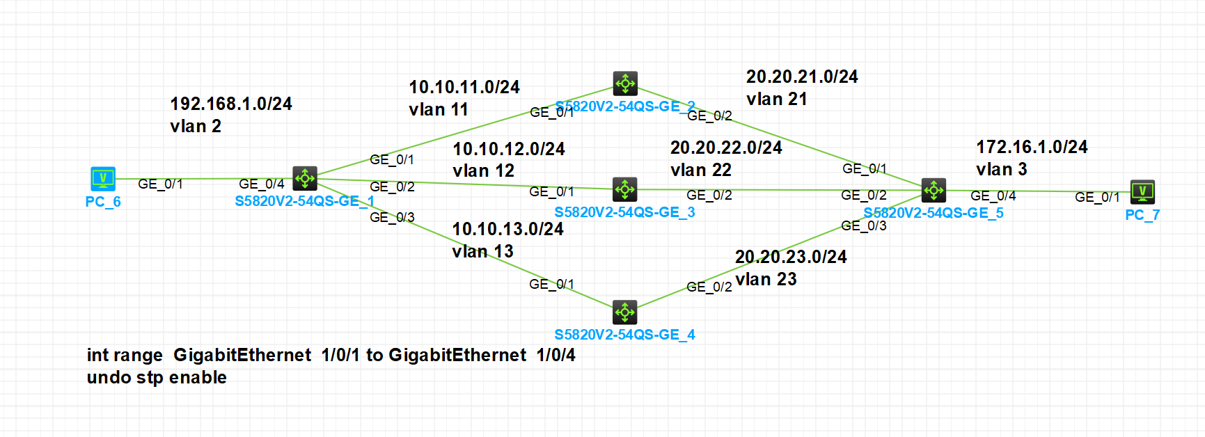

来回路径不一致,正常转发
2026-01-20提问
  • 0收藏,1523浏览
来回路径不一致,正常转发。来回路径不一致是不是不一定不通?    拓扑大致如下最左侧交换机做了三条路由,中间那条交换机静态优先级调节为最优,右侧交换机同上,然后在左侧做策略路由让其走最上面那条链路,右侧无操作,经测试走遍正常走上面链路,回包路由缺走中间,通信正常,这是为什么
您好,是的,来回路径不一致不一定导致通信中断。你遇到的场景就是一个典型例子,只要网络中的每一跳设备都能独立完成 “逐跳转发”,并且双向路径上的设备都不开启严格的反向路径检查(uRPF),流量就可以正常通信。

来回路径不一致,只要没NAT等teshu场景,就问题不大

对的,防火墙场景也不行,因为涉及到自定放行回包流量

交换机来回路径不一致问题不大,但是也不建议出现这种情况
粉丝:23人 关注:0人
1. 核心原因:IP路由是“逐跳”且“单向”的
  • 逐跳决策:网络中的每个设备(如交换机/路由器)只根据自己的本地路由表,独立决定如何转发收到的数据包。它不关心这个包之前是怎么来的,也不关心回包会怎么走。
  • 路径不对称:去程路径由源端设备及其沿途设备的路由策略决定;回程路径则由目标端设备及其沿途设备的路由策略决定。两者是独立的过程。
2. 结合您拓扑的具体分析
  • 去程(PC6 -> PC7):您在左侧交换机(S5820V2-54QS-GE_1)上配置了策略路由(PBR),强制将所有来自PC6的数据包发往最上方的链路(指向S5820V2-54QS-GE_2)。这是强制的策略,优先级高于普通路由。
  • 回程(PC7 -> PC6):当PC7回复数据包时,数据包首先到达右侧交换机(S5820V2-54QS-GE_5)。这台设备上没有策略路由干预,因此它依据普通的路由表来选择出口。由于您将通往中间路径(指向S5820V2-54QS-GE_4)的路由优先级调为最优,它会自然选择这条路径作为回程路由。
3. 为什么通信能成功?(关键是“可达”而非“同路”)
通信能否建立,不取决于来回路径是否相同,而取决于双向是否都有可达的路径。
  • TCP/IP协议的工作方式:以您测试中的ping或网页访问为例,PC6发出的请求包能通过“上方链路”到达PC7;PC7回应的包能通过“中间链路”回到PC6。只要请求和响应都能完成一次完整的“往返”,通信就成功了。
  • 类比:这就像您从A地开车到B地走的是高速公路,而回来时选择走风景更好的国道。只要两条路都能连通AB两地,您的往返行程就能顺利完成。
4. 总结与启示
您观察到的现象完美印证了IP网络的灵活性和强大之处:
  • 正常性:来回路径不一致(非对称路由)是标准行为,不是故障。
  • 策略与路由的差异:去程受策略路由(PBR)​ 控制,回程受最优路由控制,两者在网络上各自生效,互不影响。
  • 网络冗余的体现:这种架构实际上为网络提供了天然的负载分担和故障冗余能力。如果上方或中间任何一条链路中断,网络可能依然能通过另一条路径保持通信(取决于具体路由收敛)。
所以,您的测试结果“来回路径不一致,正常转发”正是对当前网络策略(左侧PBR + 右侧优选路由)工作正常的准确验证。只要网络设计时保证了双向可达,通信就不会有任何问题。
