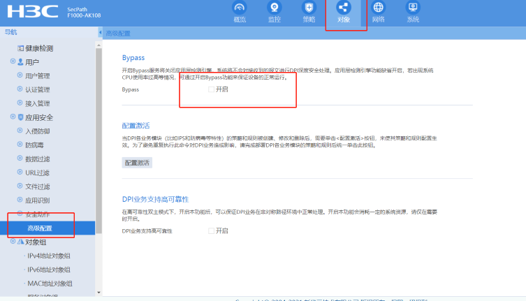

SecPath F1020防火墙支持Bypass功能。
开启方法如下:
1. 登录设备管理界面。
2. 选择“对象 > 应用安全 > 高级配置”,进入高级配置页面。
3. 在Bypass区域中,勾选“开启”复选框,启用Bypass功能。
【注意】开启Bypass后,系统将不再对报文进行深度安全处理(如DPI),可能导致安全策略、应用控制等功能失效,请谨慎操作。
粉丝:7人 关注:1人
参考这个吧,建议确认好再开启,开启后就不会生效IPS和AV这些DPI深度检测功能了:
