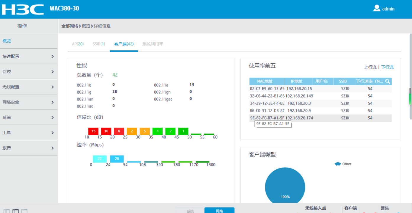

华三WAC380-30无线速率最多只有54M,前端设备为WAP722S-W2,实在不知道为什么,谢谢了

看下是不是PSK秘钥加密的服务模板的加密套件配置成tkip+wpa了吧?
可以改成:ccmp+rsn同时兼容tkip+wpa的加密套件即可。
web页面配置的话你得找找,命令行可以这样配,但是建议找窗口期调整,因为涉及到关闭和开启服务模板导致的业务中断 # wlan service-template st1 // 找到需要修改的服务模板 undo service-template enable cipher-suite ccmp security-ie rsn service-template enable #

客户端是不是都连的2.4G?

不是的,有的5G,有的2.4

加密类型改成ccmp+rsn

修改加密模式
PSK / WPA2
