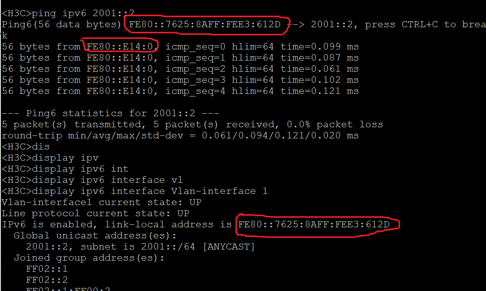

FE80::E14:0这个本地链路地址从哪儿出来的
可以看到该vlanif1的本地链路地址不是这个啊。
我用hcl模拟器,还有v9800镜像,都有这个未知的本地链路地址出来

debug看了下。这是icmp回包源地址
icmp请求包是
本地链路地址 to  任播地址
icmp回包是
这个生成链路地址 to 本地链路地址
