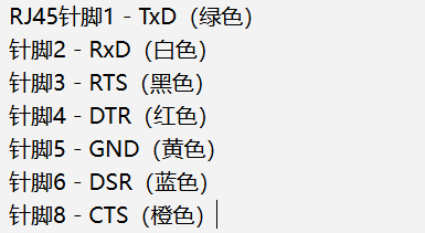

华三的交换机console口线跟普通线不同吗,我手里的rj45转串口\usb线用不了,麻烦给下华三交换机产品的rj45转串口\usb接线图/线序图

华三交换机的Console线采用标准RJ45转串口(RS-232)或RJ45转USB接口,但线序需与设备匹配。常见线序为:
建议使用原厂或经认证的第三方Console线。绿联部分USB转Console线因芯片或线序问题,可能存在兼容性,导致乱码或无法连接,建议避免使用。
目前华三未公开统一的接线图,具体线序请以设备附带手册或官网技术支持文档为准。若非绿联线仍无法使用,请检查电脑是否安装正确USB转串口驱动(如CP2102、FTDI等),或设备Console口是否正常。
如需精确接线图,建议访问华三官网支持页面或联系H3C技术支持获取原厂配件规格。

就是普通console线,不建议用绿联的,容易乱码。
通用的啊
粉丝:1人 关注:1人
我也发现绿联的有很多不行。。。。
按照RJ45的从左到右顺序如下:
3针脚 TXD
5针脚 GND
6针脚 RXD
昨天就因为这个顺序,我搞了2个多小时。。。
