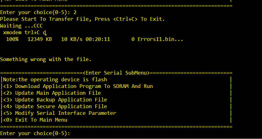

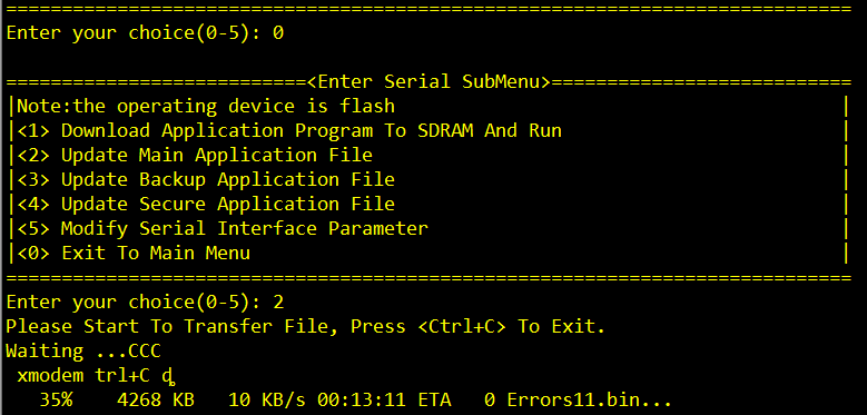

请问到100%后如何操作,官网说明文档里面说要重命名文件名,我就没弹出来过。重启后有没有bin文件了。谢谢大神解答。

你上传的方法没错,就是那样子操作,重启后没有.bin文件了?你做如下检查,看看什么结果:
1,上传100%后,按0返回主菜单,然后选择 4 ,看看设备里有没有你上传的那个文件,如果有,文件大小和你本地存放的是否一致
2,看看设备剩余空间多少?是不是没有足够的剩余空间了,如设备里没有你的上传文件,或者大小和本地保存的不一样,按0 返回主菜单,然后按 ctrl+F 将设备格式化后再上传,上传完后,再在主界面选择4 看看是否上传成功,最后确定上传成功了,将上传的文件设置成主启动文件,然后重启即可
还是不行哦 不知道到底哪里出问题了,用tftp 上传也是出现12645376 bytes downloaded! Something wrong with the file.

选1上传试下
