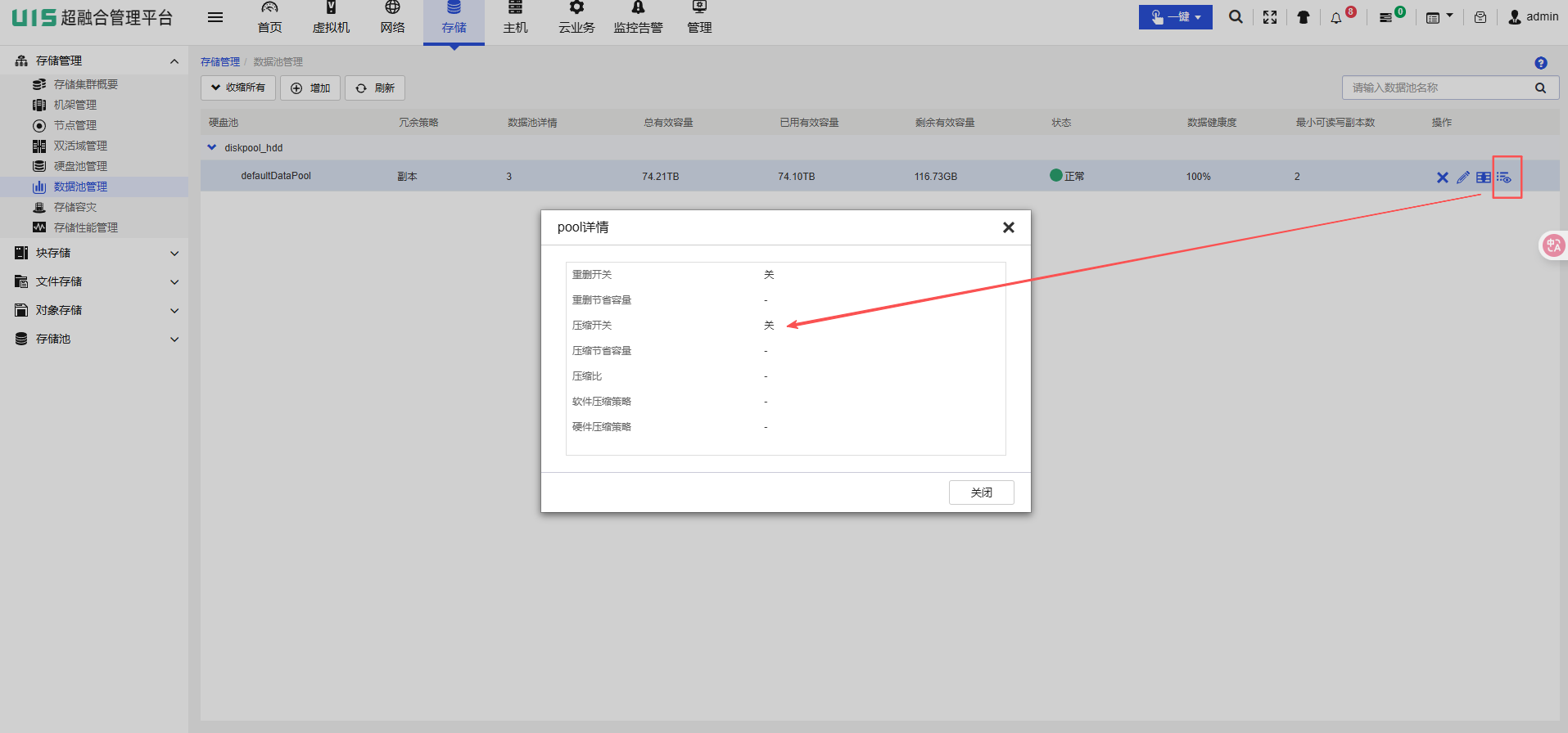

超融合管理平台 V8.0 怎么查看重删和压缩
2026-01-22提问
  • 0收藏,1057浏览
点击查看应该是如图所示的,但是没有相关功能

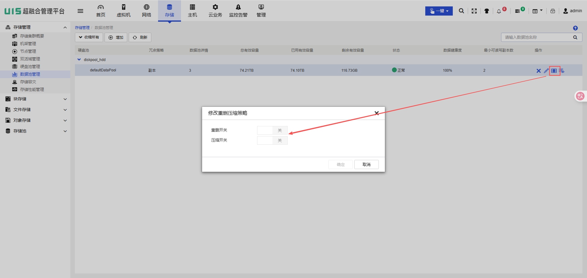

没有看着呢
zhiliao_M4pECk 发表时间:2026-01-22 更多>>
没有看着呢

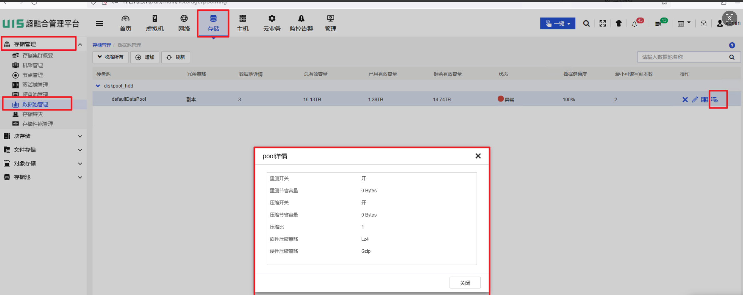

z6Kl9 九段
粉丝:81人 关注:2人
如图所示:
