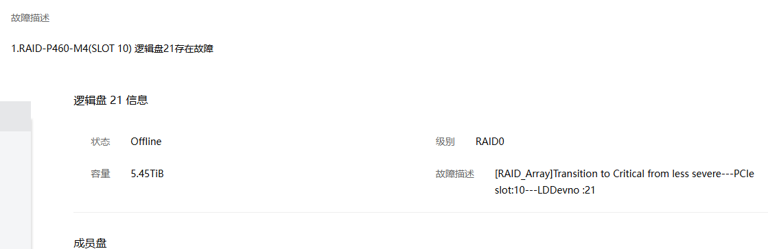

服务器有一块硬盘做raid0,逻辑盘提示offline,物理硬盘提示状态为PFA,但是物理盘灯还是正常的,日志里提示:predictive failure,这个是什么原因?需要怎么处理?如下图:

  2. 导致的现象:RAID 0 阵列离线
    • 您的阵列级别是 RAID 0。RAID 0 的特点是将数据条带化分布到所有成员盘上,以此来提升性能,但它没有任何数据冗余。
    • 一旦阵列中的任何一块物理盘出现问题(包括这种预警性故障),整个RAID组的完整性就无法保证,RAID控制器为了安全起见,会立即将整个逻辑盘标记为“Offline”(离线),以防止继续写入导致数据混乱。所以,逻辑盘离线是硬盘故障触发的直接结果。

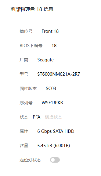

  3. 为何硬盘灯还正常?
    • 硬盘的指示灯(通常为绿色/蓝色)主要表示硬盘通电、有读写活动。在PFA预警阶段,硬盘的电路板、磁头等组件可能仍能部分工作,所以指示灯看似正常。但这绝不代表硬盘健康,其内部介质(盘片)可能已存在严重问题。

  1. 准备备件:根据第二张图片的信息,您需要准备一块全新的同型号或华三兼容列表内的替代型号硬盘。
    • 厂商:​ Seagate
    • 型号:​ ST6000NM021A-2R7
    • 容量:​ 6TB (5.45TiB)
    • 接口:​ SATA 6Gbps
  2. 执行更换:
    • 开机状态下,通过管理界面确认故障盘槽位(Front 18)。
    • 操作系统的热插拔功能,或确保RAID卡支持热插拔。
    • 拔下故障盘,等待片刻后,插入新硬盘。
    • 进入RAID管理界面(即您第一张图的界面),检查新硬盘是否被正确识别。

  1. 直接原因:硬盘(Front 18)发生预测性故障(PFA),导致其所在的RAID 0阵列因失去完整性而离线。

  • 原因:RAID 卡检测到硬盘出现了大量的坏道或读写错误(SMART 数据异常),判定这块盘即将彻底损坏,为了保护数据,RAID 卡自动将其标记为 PFA (Predictive Failure Analysis) 状态,并将逻辑盘强制下线(Offline)。
  • 物理灯正常:因为硬盘还没有彻底 “死”(还能通电、还能识别),所以物理上的故障灯(黄灯 / 红灯)可能还没亮,或者服务器厂商的管理软件刷新有延迟。
  • 处理建议:立即备份数据(如果可能),然后更换硬盘。 这块盘已经处于 “濒死” 状态,不要试图修复它,必须更换。

    硬盘预损坏,Predictive failure,请及时联系400-810-0504-3-2报修更换,以免数据丢失。
    PFA状态为硬盘的临界状态,硬盘坏道太多,导致系统将其标识为PFA,建议尽快更换。
