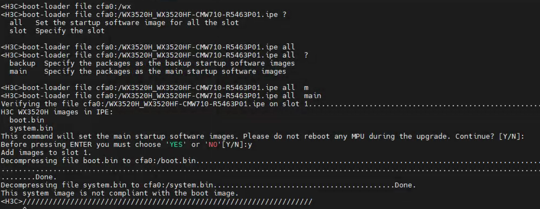

无线控制器 bootloadr时报错
2026-01-23提问
  • 0收藏,1144浏览
如下图,设备重启后,系统亮灯,进入到bootware  后,发再存储器不正常,如不能上传镜像等,通过ctrl+f 格式化后,能正常上传文件,但是在bootware下指定系统文件时,找不到上传的系统 文件,但是通过display  all  file,存储上是有正常的镜像文件的(也换过其它版本的镜像)。没办法,再通过直接加载镜像到内存直接运行,正常进入到设备的命令行后,重新上传镜像文件后,通过boot-loader命令指定时,报如下错误,试过好几次,用了不同的镜像都不行,如下图。

设备型号确实没有问题

就是怀疑你的文件下错了。你提供下型号
沉鱼落雁_解决问题看主页 发表时间:2026-01-23
wx3520H这个型号

md5对下载的文件校验一下
官网上,也没有原始的md5 码,用作对比,能不能内部帮忙咨询下,是不是这些老的文件有点问题,然后还没发现
zhiliao_LMvUF4 发表时间:2026-01-23
很奇怪 ,在bootware下 直接把这个文件加载到内存就能运行。

下载的版本包对吗,看着就是解压后的bin文件不匹配导致的
版本是官网下的,没有问题,这个报错感觉是 打包时 boot和system文件打包错了?我下载了好几个版本都是这个问题,好奇怪

检查下安装包有没有问题。
回复zhiliao_sEUyB:
我是用的ipe的,boot指定的时候,会自动解压缩成两个.bin文件,这个bin文件感觉不兼容

用ipe的试试

安装包不匹配的,确定是否合适版本
