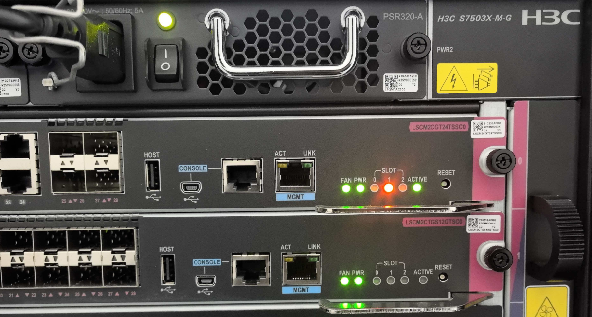

交换机:H3C S7503X-M-G
两块板分别为:LSCM2CTGS12GTSC0     LSCM2CGT24TSSC0
症状为两块板子只有slot0可以用,slot1没反应,consel进去什么都敲不了,完全卡死,有这个报错
Warning: Standby board on slot 1 is not compatible with master board,Standby board tvpe is 12.0.0.0.%Jan 27 15:06:56:541 2026 H3C DRVPLAT/2/DrvDebua:Warning: Standby board on slot 1
粉丝:4人 关注:0人

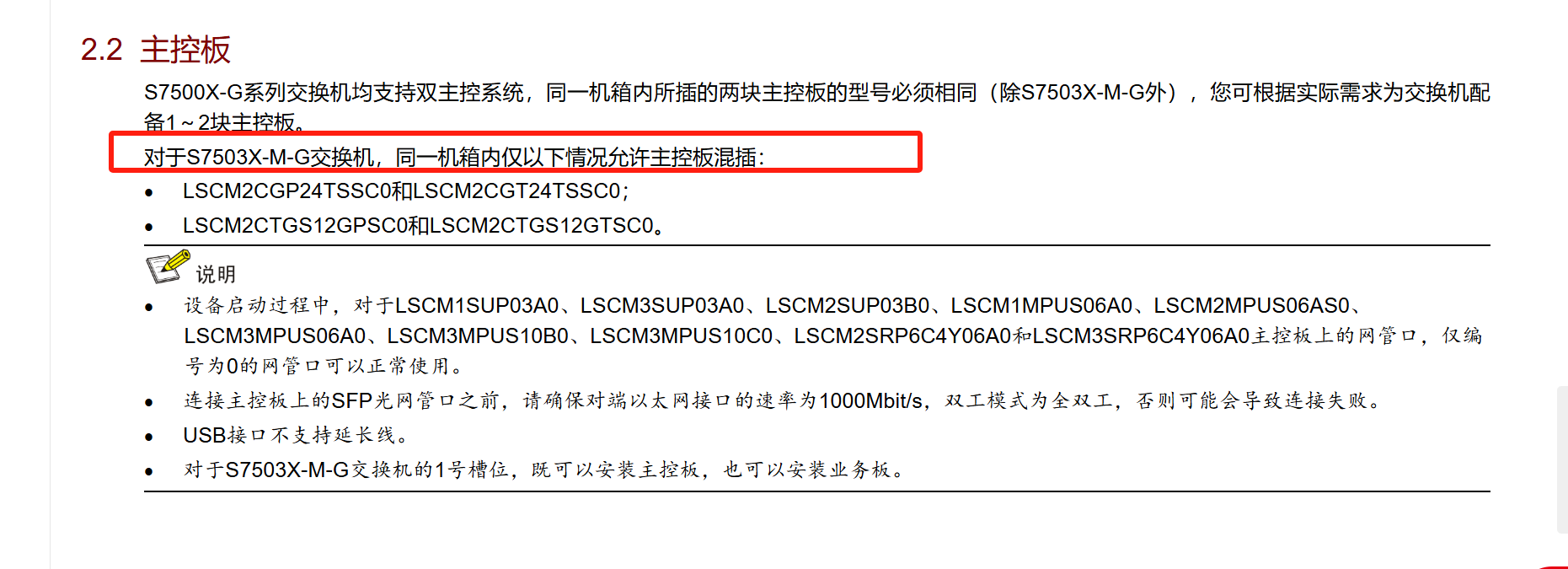

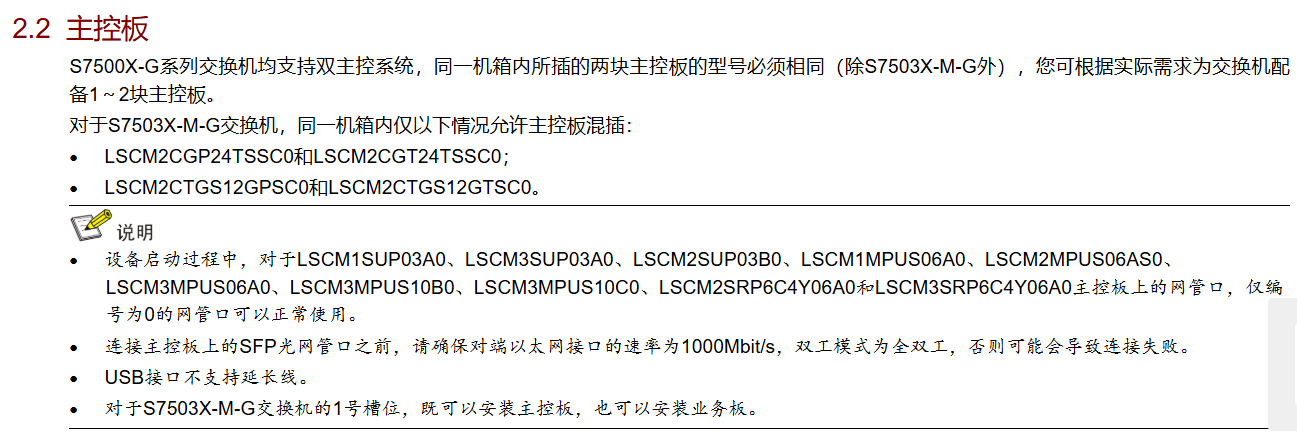

看一下官方文档说明
另外一块主控板售前选错适配得混插型号l
你现在只能拔出一张主控板并退回供应商,再根据文档选择再用主控的对应混插型号的主控板型号
01-硬件描述-新华三集团-H3C
现场图片
型号不一样啊,型号得一致
买错了,这两块不支持混插
