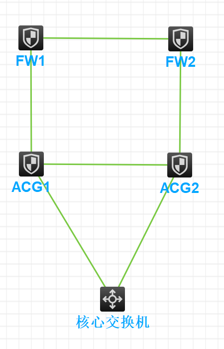

组网如图所示,防火墙是RBM主备组网,核心分别与主备防火墙建立ospf,ACG采用HA双主的形式进行部署到核心与防火墙之间,口字形组网,当没加入ACG时,流量正常不会丢包,但是加入ACG后就开始丢大量包,如果把到防火墙主或者备的链路断一条就不会丢包了,是什么原因呀,ACG是默认全通的,没有做过限制

1. 根本原因分析
在您的"口"字形拓扑中,存在四条等价路径:
核心 → ACG1 → FW1
核心 → ACG1 → FW2
核心 → ACG2 → FW1
核心 → ACG2 → FW2
问题产生机理:
OSPF等价路由:核心交换机通过OSPF学习到两条防火墙的等价路由
负载分担冲突:核心交换机可能将去往同一目的地的流量分到不同路径
HA同步延迟:ACG双主模式下,ACG1和ACG2的会话表同步有微秒级延迟
往返路径不一致:
请求流量:核心 → ACG1 → FW1
响应流量:FW1 → ACG2 → 核心
由于ACG2没有这个会话,会丢弃返回流量

为什么断开一条链路能解决问题?
当您断开核心到主防火墙或备防火墙的一条链路时:
打破了环路:从4条路径变为3条路径
消除了往返路径不一致:流量被迫走固定路径
稳定了ARP表:防火墙MAC只在单一端口学习

这个问题的本质是HA双主模式在透明部署+多路径环境下的固有缺陷。华三官方通常建议在这种拓扑中使用主备模式,或者在路由模式下部署双主。
需要进一步帮助时,可以提供具体的接口信息和IP地址规划。
粉丝:45人 关注:1人
确认一下是否有来回路径不一致的情况
ACG建议主备
