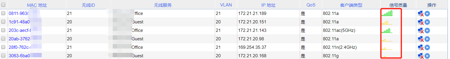

如题,公司AP为WA4620i-ACN,FAT模式,没有AC,
请问有没有朋友知道,如何实现AP检客户端信号质量低于某个值自动踢掉该客户端,或者有没有这个功能?谢谢啦。。
