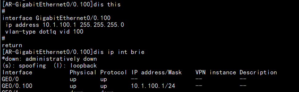

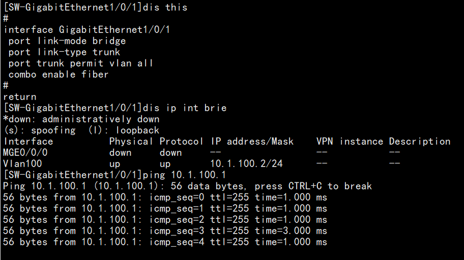

交换机侧配置port trunk permit vlan 296
路由器侧配置vlan-type dot1q vid 296
能学习到arp表
通过这个接口vlan 1000是通信的 但是就是296不通 接口是up的 光口收发光正常
改为
交换机侧配置port trunk pvid vlan 296 就可以互通了。
而且我对端是trunk是正确的亚

 确认路由器子接口编号 必须等于 VLAN ID(296),子接口命名应为类似 GE0/0.296。
不行

交换机创建vlan了吗,带源ping的m
