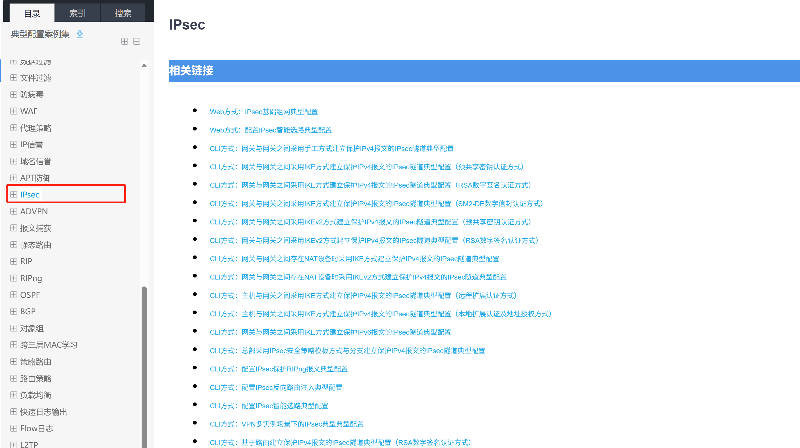

06-IPsec配置-新华三集团-H3C
29-IPSec-新华三集团-H3C  WEB
