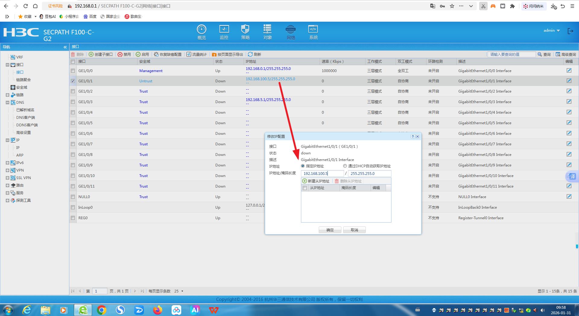

防火墙问题未解决,外网端口设置固定ip,没有设置网关的地方,

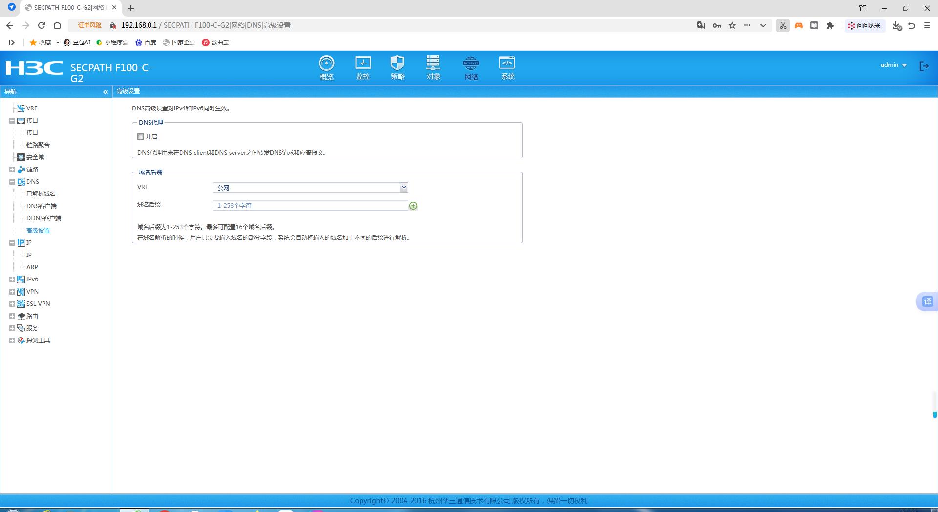

也没有设置dns的地方
网关通过默认路由的方式实现
DNS高级设置里看看,没有的话就命令行配置

    [H3C-GigabitEthernet1/0/3] ip address 10.2.1.1 255.255.255.0 (请将10.2.1.1和子网掩码替换为您的实际地址)
  4. 为该接口配置网关地址:
    [H3C-GigabitEthernet1/0/3] gateway 10.2.1.254 (请将10.2.1.254替换为您实际的下游网关地址)
  5. web界面没有的话可以写静态路由指明下一跳

吓一跳地址我是写公网指定的ip啊还是公网网关啊
DNS客户端添加DNS

下一跳给网关

DNS客户端添加DNS
