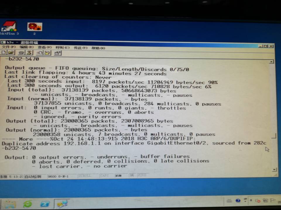

问题:ping外网掉包,ping内网不掉包。
我是一个学校网管,现在我的主路由h3c msr3610,交换机是s5500v2,路由A口,网关配置192.168.0.1,下接两个机房固定ip。第一机房192.168.0.2—75,第二机房192.168.0.76-140(目前未用),路由B口,网管配置192.168.1.1,下接第三机房72台,自动获取ip。
目前问题是一台电脑不掉,开一个机房,50台电脑同时上网就开始掉包,开两个机房就掉得更厉害

可以先看下msr设备的cpu、出接口流量大小,排除一下性能不足和出口带宽不够的可能性。
如果cpu不高,出口流量不到运营商线路带宽,不一定是msr设备丢包,需要沿途通过抓包、流量统计等方式确认丢包位置。
我不清楚刚才这个截图是内网口还是外网口,如果是外网口,那入方向这么大流量有点奇怪,可能有人在下载东西,外网口搞成千兆,也不一定能顶住太多人下载。如果是内网口,多加几个接口就行了。

你好,我传了附件几张图,可以帮我看看,好吗

接口入方向流量太大了,到了90%,入方向基本都是单播报文,不是环路导致。这个接口看起来是百兆的,想办法搞成千兆,或者多搞几个接口吧
