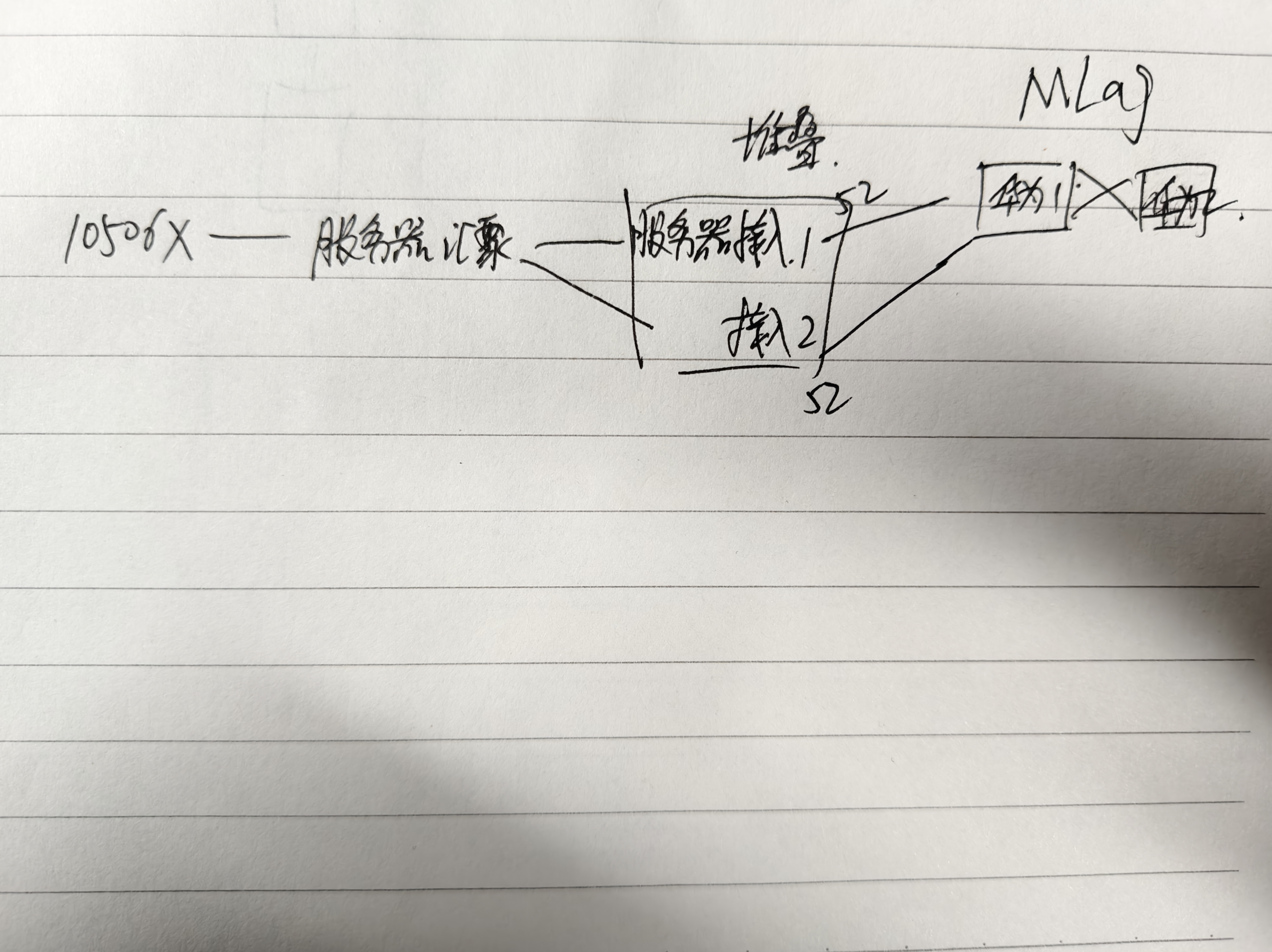

服务器网关在汇聚上,是2031的vlan,需要用户内网能访问到华为业务地址。然后现在我在核心10506上ping不通,从服务器接入ping也不通。除了最右边的华为Mlag两个交换机以外其余都是华三设备。华三到华为的聚合组是选中的。我在接入dis arp没有华为的业务地址。对方说他们大概不到20个业务地址。只要能ping通31.26就可以。我看见dis mac有十几个mac写的2031,
问题,是不是得写pvid才能通,动态聚合组里面放行了好几个vlan。我写个pvid 2031可能会影响其他的吧

现在发现核心和接入ping业务不通,汇聚能ping通。直接起ospf吗
bkmz_yoush 发表时间:2026-02-03
汇聚交换机看路由表,到业务段是直连。ospf需要特殊配引入直连吗
网关之间OSPF互通
zhiliao_wtEeX 发表时间:2026-02-03
大概率路由不达,参考下手册案例,了解下怎么做基本组网吧。
