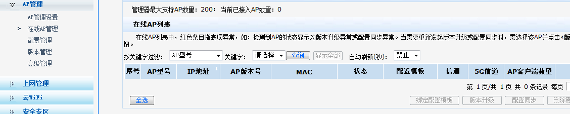

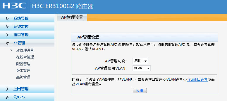

请问各位大侠们,为何我的路由器ER-3100G2为何在AP管理里面搜索不到AP?无法进行管理?VLAN1是啥?在启动AP管理,唯一的选项就是VLAN1,我用的交换机是H3C S5120、   AP是H3C和TP的面板AP,求大侠们告知下如何才能搜索到AP并进行管理?

把路由器升级到最新版本试试,这款路由器只能管理华三mini ap,不能管理其他ap

AP分配地址了么,AP如果跟ER不在一个网段,需要通过option43 下发ER地址
都在一个网段的,路由器IP是192.168.1.1、 AP 面板是192.168.1.8

zhiliao_X0D5F 知了小白
这是管理页面截图

ER只能管理mim型ap,无法管理tp的ap
哦!谢了

只能管理mini型号的ap 其他h3c的也无法管理
