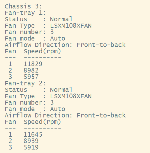

12510交换机风扇声音非常大
2026-02-05提问
  • 0收藏,1284浏览
上设备看1号风扇转速高达11600转,是否正常,可以手动设置风扇转速吗
粉丝:23人 关注:0人
1. 风扇转速11829 RPM是否正常?
结论:完全正常,属于设备设计的正常工作状态。
设计与需求:S12510是高密度、高功耗的核心交换机/路由器,其主控板、交换网板、业务板卡会产生巨大热量。它所使用的 LSXM108XFAN​ 风扇模块本身就是高转速、高风量的强力散热风扇,设计转速通常在10000-12000 RPM区间,以确保能将机箱内部的热量迅速排出。
温度策略:在 “Auto” 模式下,设备内置的多个温度传感器会实时监控关键部件(如CPU、ASIC芯片、入风口、出风口)的温度。一旦传感器检测到温度升高,系统就会自动提高风扇转速,以防止设备过热。
您观察到的情况:图片显示1号风扇转速最高,这通常是因为它被系统逻辑分配为为主控板或高热密度板卡散热。当设备业务负载较高、环境温度上升或机箱内部气流不畅时,1号风扇会率先加速,这是系统智能散热策略的体现。只要状态显示为 “Normal”,就说明转速在预期范围内,设备没有过热风险。

总结与操作建议
无需惊慌:当前11829 RPM的转速和设备状态是正常的,说明设备正在有效地保护自己。
禁止手动降速:绝对不要尝试通过任何非官方命令强制降低转速,风险极高。
建议操作流程:
首先,执行 display temperature all命令,记录下各部件当前温度,特别是是否有部件处于 “Warning”​ 状态。
其次,尝试上述 方案一,检查并切换风扇模式,观察转速和温度变化。
同时,立即安排对设备及机房进行 方案二​ 的物理检查和清洁。
如果问题依旧且无法忍受,执行 方案三,联系厂商支持。
通过优化散热环境,您有很大机会让系统在 Auto或 Intelligent模式下自动将风扇转速降低到一个相对更安静的区间。
