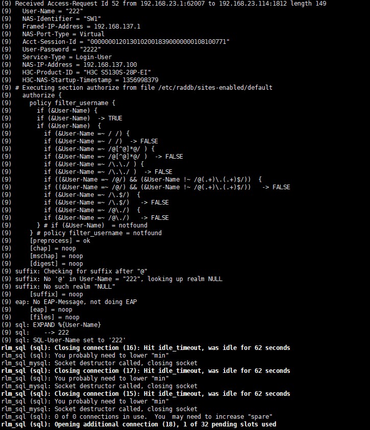

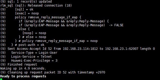

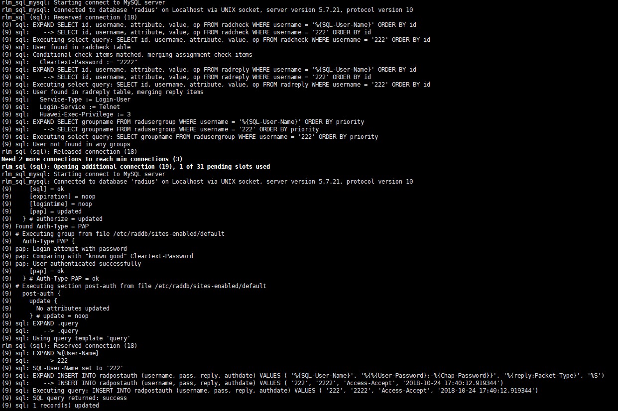

在centos开启freeradius调试模式,显示来自192.168.137.100的认证已成功,并且已向客户端发送了Access-Accept消息。
以下为radius调试模式下的输出信息。
由于调试模式输出太多,所以在这里只显示Access-Accept消息。

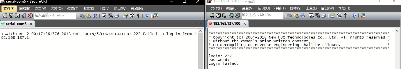

但是在交换机侧,交换机会主动关闭telnet的连接,并且在交换机内产生一条登录失败的日志。
%Jan 2 00:15:49:094 2013 SW1 LOGIN/5/LOGIN_FAILED: 222 failed to log in from 192.168.137.1.
请忽略日志的日期,因为是测试,故日期没有配置。
现在很好奇是什么情况出现这种radius已经认证成功,但是交换机为什么会主动关闭连接并提示登录失败?

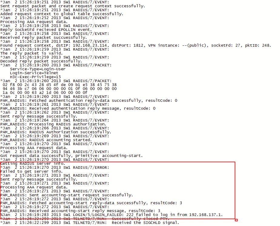

非常感谢您的帮助,并是不用户名密码的问题,因为认证已经成功了,radius权限也授权成功了,今天找了一天问题,后来跟h3c售后合力排查,确定原因是因为v7的个别版本问题,在s5130s-28p-ei的6126p10版本中,使用radius服务器来认证telnet/stelnet的话,需要是domain下多添加一天accounting login none,强制指定无计费服务器,本质上是不知道即无,但是这个版本不强制指定无计费服务器会造成login的失败。问题已经解决了,还是十分感谢您

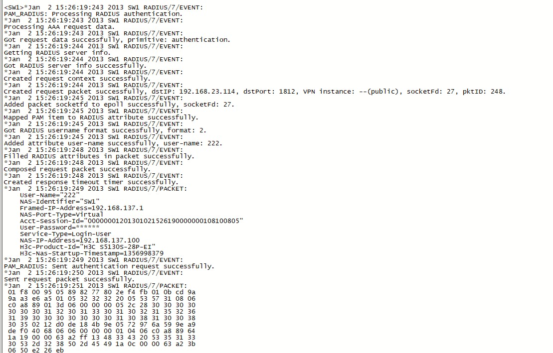

画红框的地方是疑似错误点,计费的时候,查找radius服务器的信息,显示为获取失败,然后在,再往下就是收到的账户启动回复信息,结果码:3。
不能再登录,
会不会是必须使用计费功能?
