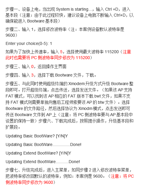

WA2110-GN 瘦版的 怎么导扩展段
2018-10-24提问
  • 1收藏,2200浏览
WA2110-GN 瘦版的 只能进基本段  怎么导入扩展段 详细点  我是小白
粉丝:3人 关注:0人
fywr 九段
粉丝:50人 关注:3人
需要通过串口软件导入扩展段才行
