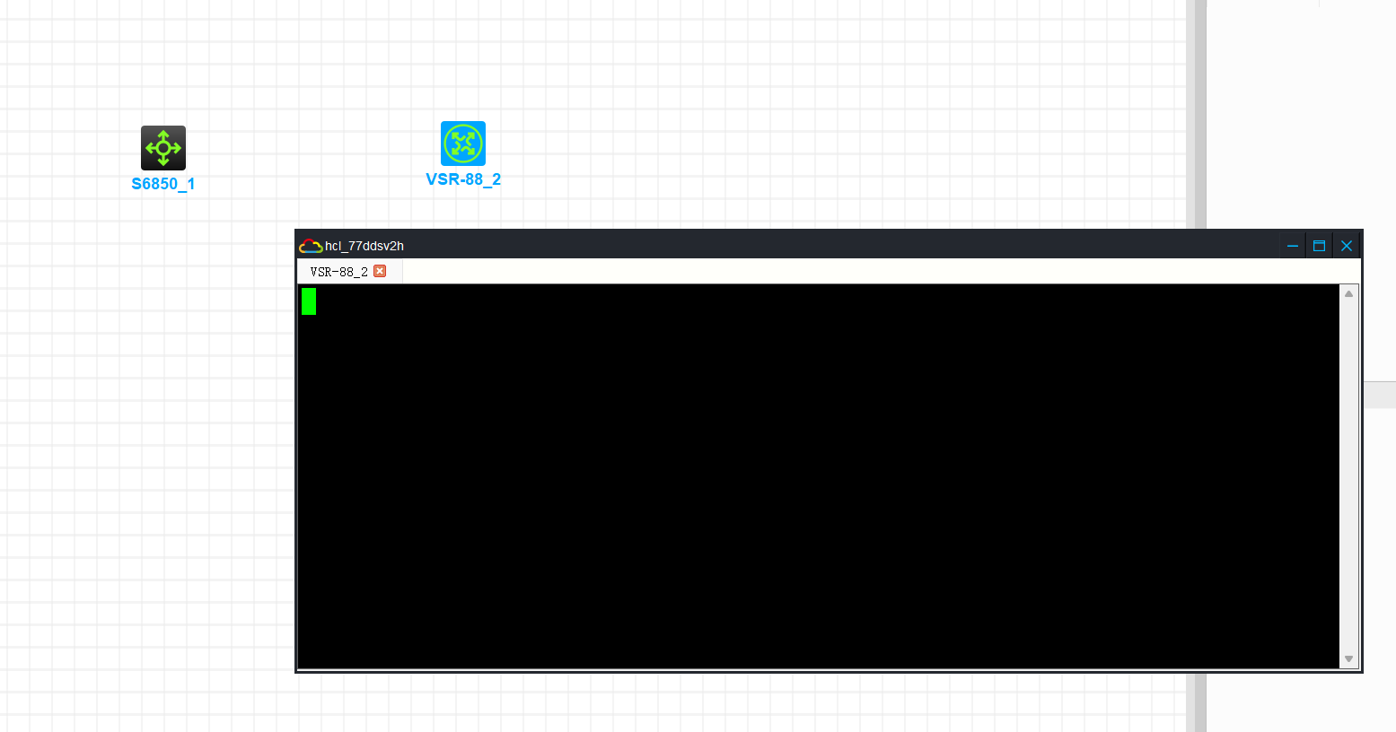

HCL里命令行进去是空的
2026-02-15提问
  • 0收藏,1583浏览
如图,如何解决,求大神解答

模拟器bug 重新打开一下看下
粉丝:0人 关注:5人
1、设备未完全启动
路由器镜像加载需要一定时间,若设备尚未完成初始化或操作系统未完全加载,会导致控制台无响应。
解决方法:等待数分钟,观察设备指示灯状态(如电源灯是否常亮),确认设备已正常启动后再尝试连接。
2、修改内存为1G以上
3、镜像文件不完整或版本不兼容
使用的VSR88镜像文件损坏、不完整,或与当前HCL版本不兼容,可能导致系统无法正常进入命令行界面。
解决方法:检查并确认所使用的VSR88镜像为官方支持版本,并与HCL版本匹配 6。必要时重新下载并配置正确镜像。
4、资源分配不足
若主机内存或CPU资源不足,可能导致虚拟设备运行缓慢甚至卡死,表现为无法响应输入。
解决方法:检查HCL所在主机的资源使用情况,确保为VSR88分配了足够的内存(建议至少2GB)和CPU核心。
5、HCL软件本身问题
HCL模拟器存在已知偶发性Bug,可能导致控制台卡顿或无响应。
解决方法:尝试重启HCL软件;若问题持续,建议升级至最新版本的HCL模拟器 6。
6、操作系统兼容性问题
在某些Windows系统环境下(如权限限制、杀毒软件拦截等),HCL可能无法正常访问虚拟串口。
解决方法:以管理员身份运行HCL;关闭防火墙或安全软件进行测试。
1、保持console开着的状态,加载电源,然后看下输出
2、或者内存直接加大
