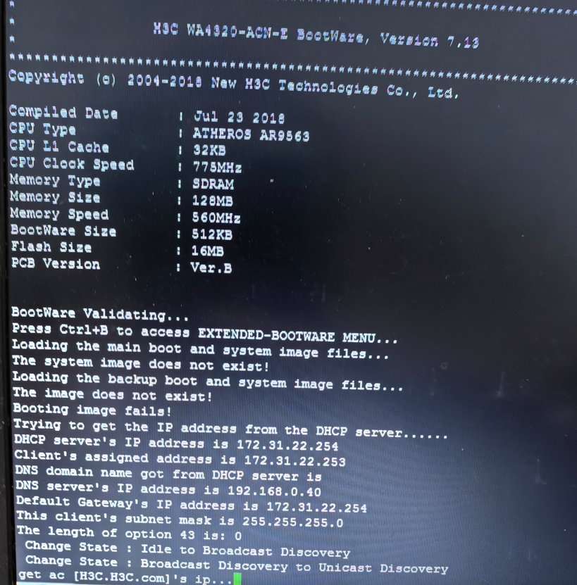

WA4320-ACN-E 无法正常启动

找个配套AC注册下就行了
如果组网有ac,检查下网络配置吧
输出看,ap虽然拿到了ip地址,但是没发现ac
或刷fat版本独立使用,版本和教程
WA4300S-CMW520-R1509P01-FAT 版本软件及说明书-新华三集团-H3C

组网有AC的,但是AC发现不了AP,其他的AP都没问题,看了交换机端口的配置也都一样的,我好奇的是启动没找到镜像,这个和同型号的AP启动画面不一样。

是不是这个AP里没有对应配套的IPE文件
我不明白,图中提到的没有找到镜像这个问题错误是否有问题
华非花 发表时间:2026-02-26 更多>>
我不是太懂,如果没有,该怎么解决呢?
华非花 发表时间:2026-02-26
回复华非花:
你看一下AC的版本,然后去支持-软件下载-无线 找到对应AC的型号 查看对应版本,然后里面有对应的AP的IPE文件 你给他导一下

不对 我说的不对 你同型号其他设备都没问题 不应该缺少IPE文件 你看下AP版本呢 还有AP的模式
华非花 发表时间:2026-02-26
固件丢失,重新上传固件或者找配套AC。或者某鱼找 随便取个名都被用了
