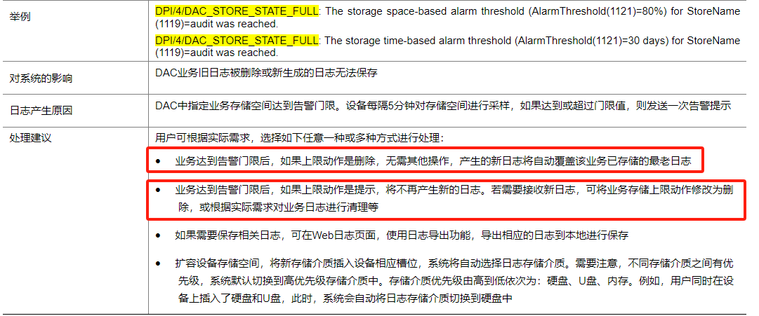

Feb 25 18:17:13 2026 FW01-H3CM9008S %%10DPI/4/DAC_STORE_STATE_FULL: -Slot=4.1; The storage space-based alarm threshold (AlarmThreshold(1121)=20%) set for StoreName(1119)=TRAFFIC was exceeded.
咱们华三M9K防火墙产生这个日志告警了,有没有大佬懂的,怎么处理
存储空间利用率告警,可以忽略会自动覆盖最早的告警或者设置一下上限
会自动覆盖最早的
zhiliao_sEUyB 发表时间:2026-02-26 更多>>
是DPI模块产生的,是TRAFFIC存储,他会自动覆盖最早的日志吗,如果设置上线怎么设置呢
zhiliao_WprthO 发表时间:2026-02-26
是DPI相关日志存储上限了
会自动覆盖最早的
存储空间告警,超过会自动覆盖,可忽略
