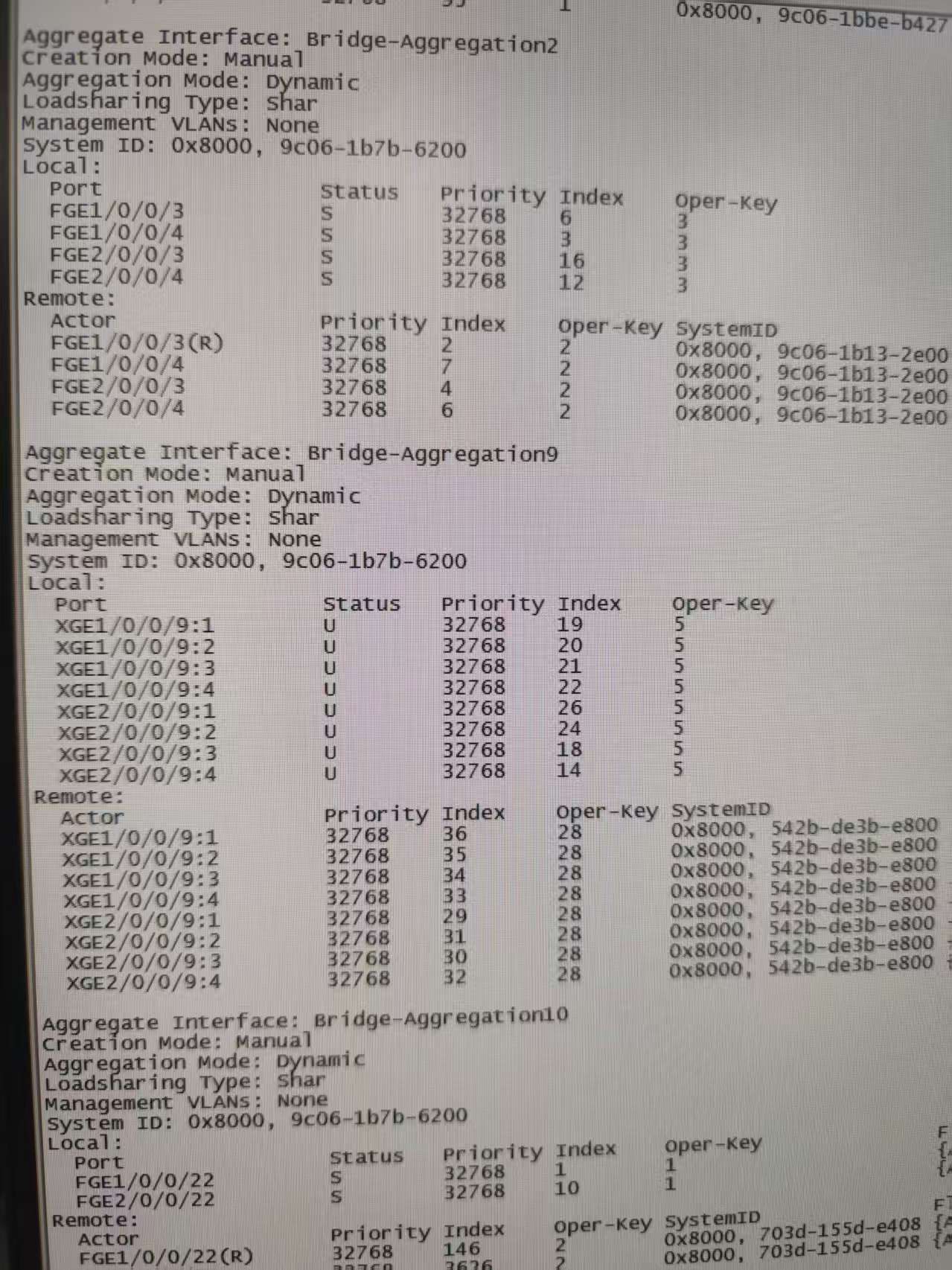

二层子接口怎么开?可以先开子接口再聚合吗?
2026-02-26提问
  • 0收藏,1090浏览

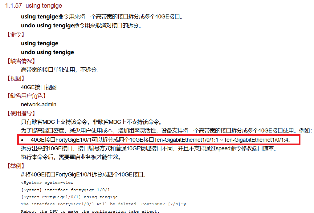

今天看到一个配置很奇怪,二层接口先开了子接口又聚合了。我在模拟器上敲interface GE1/0/1:1这个命令敲不上啊?

你这不是子接口啊,是这个接口接了一分四的模块和线缆。

:应该是接口拆分多个逻辑端口,例如100G可以设置4个25G逻辑端口

使用using 命令拆分试试

看一下物理接口,估计是40G接口。一般是物理接口被拆分为4个独立的逻辑子接口
<System> system-view
[System] interface hundredgige 1/0/1 # 以100G接口HundredGigE1/0/1为例
执行拆分命令
在接口视图下输入拆分指令:
[System-HundredGigE1/0/1] using tengige
