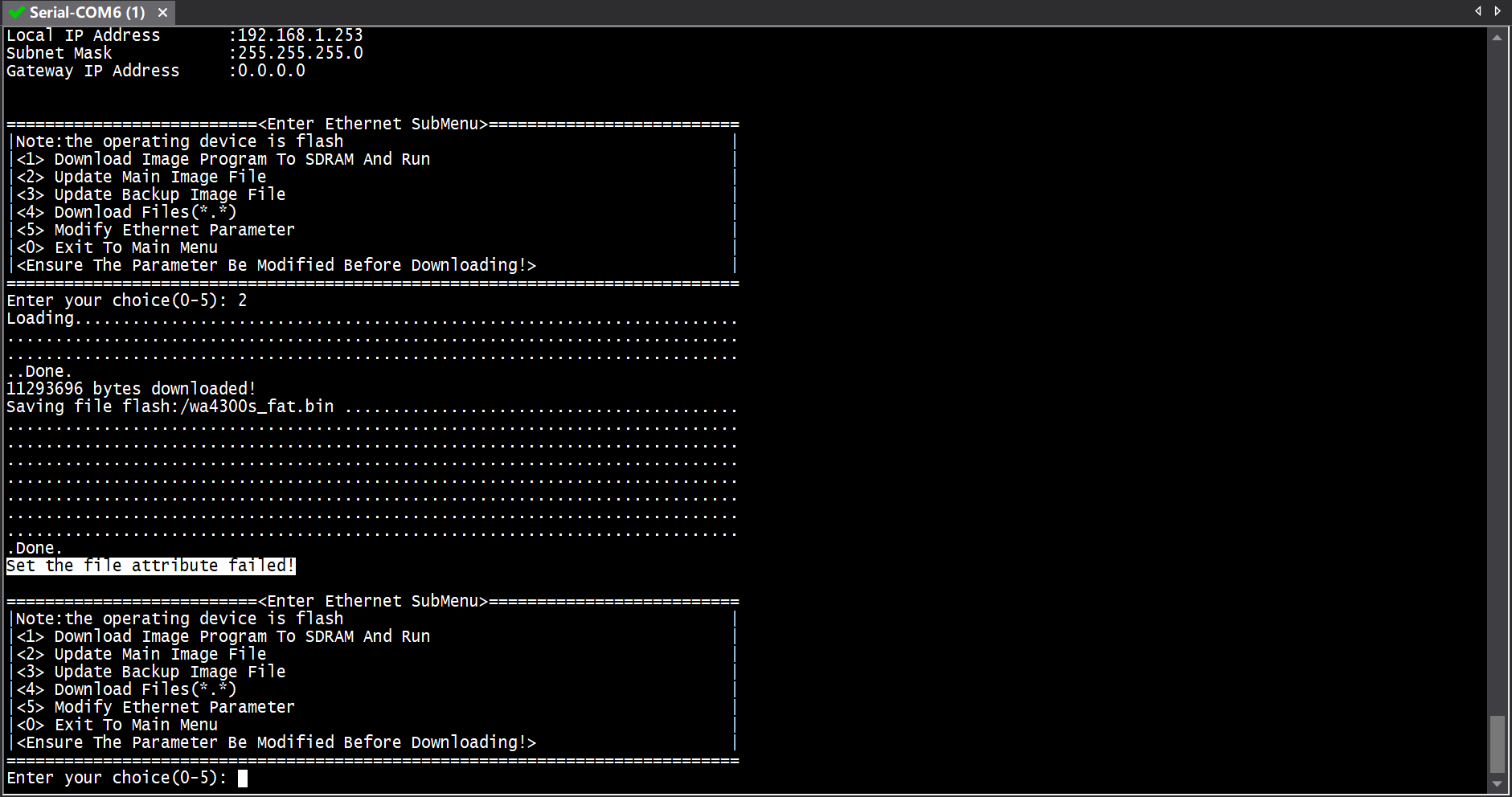

wa4320瘦改胖
2026-02-26提问
  • 0收藏,1171浏览
导入文件出现
这是什么情况。
Xcheng 九段
粉丝:141人 关注:3人
检查下型号和ap版本是否配套吧
或者试试1看看能否临时加载吧
能的话,可能是flash问题或空间不足
4 个回答
没版本,反复重启
粉丝:4人 关注:1人
你这个下载的版本里面是不是包含你这个4320,后面有没有更详细的型号,需要全名称的型号到官网去下载对应的版本
提供一下完整型号,另外你可以试试选择4
zhl188 七段
粉丝:2人 关注:3人
AP胖瘦切换实验
实验二 瘦切胖【admin/h3capadmin】
1.在华三官网下载所需要的文件
将里面的bin文件改名为“wa4300s_fat.bin”
2.使用3CD软件搭建TFTP服务器,并将胖版本导入到TFTP服务器上

Enter your choice(0-9): 3
==========================<Enter Ethernet SubMenu>==========================
|Note:the operating device is flash                                        |
|<1> Download Application Program To SDRAM And Run                         |
|<2> Update Main Application File                                          |
|<3> Modify Ethernet Parameter                                             |
|<0> Exit To Main Menu                                                     |
|<Ensure The Parameter Be Modified Before Downloading!>                    |
Enter your choice(0-3): 3       //修改以太网参数,有可能选5,请根据实际情况选择
==========================<ETHERNET PARAMETER SET>==========================
|Note:       '.' = Clear field.                                            |
|            '-' = Go to previous field.                                   |
|          Ctrl+D = Quit.                                                  |
Protocol (FTP or TFTP) :tftp tftp    //不管看到什么输入tftp
Load File Name         :wa4300s_fat.bin
                      : wa4300s_fat.bin    //输入更改过后的文件名字
Target File Name       :wa4300s_fat.bin
                      : wa4300s_fat.bin
Server IP Address      :192.168.0.1 192.168.0.1     //PC的ip地址,这个ip只是举例
Local IP Address       :192.168.0.50 192.168.0.50   //指定AP的ip和PC同一网段
Gateway IP Address     :0.0.0.0
Enter your choice(0-3): 2
Loading.....................................................................
..Done!
11293696 bytes downloaded!
Updating File flash:/wa4300s_fat.bin........................................
...........................................................Done!      //上传完成
Enter your choice(0-3): 0      //回到主菜单
