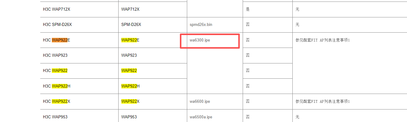

我这边新买了几个WAP 922的AP,查看无线适配表发现版本太低不支持。软件版本如下:
软件版本7.1.064,ESS 5420P11
基线版本ESS 5420P11
我可以直接下载官网的R5480版本升级这台设备吗?然后把922对应的wa6300.ipe放进固件目录下就行了?
https://www.h3c.com/cn/d_202410/2286755_30005_40.htm
R5443以上版本支持

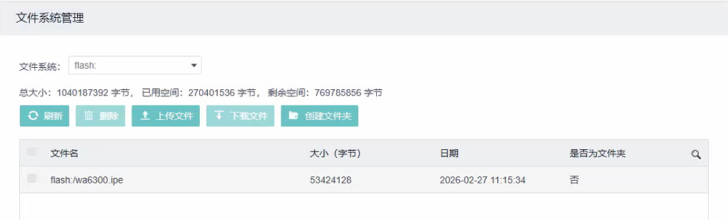

zhiliao_ExXug 知了小白
版本升好了,但怎么把ipe文件放到指定的/apimge文件里,提示只能上传到flash:根目录下😂
