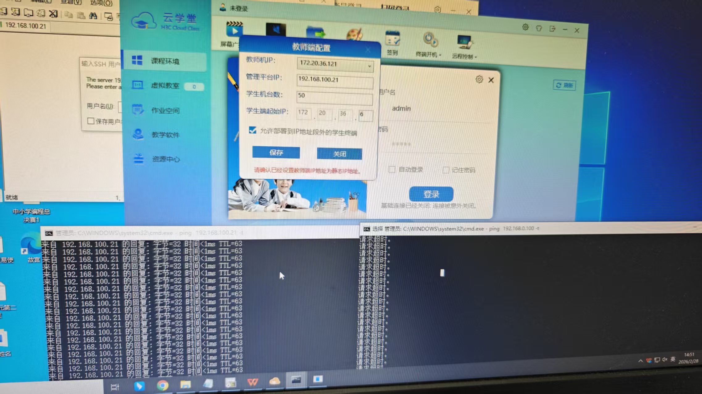

服务器正常开机,ping命令测试平台地址联通正常。

您好,检查网络是否可达
您好 安装教师端的台式机ping平台地址是通的
李狗嗨 发表时间:2026-02-28 更多>>
李狗嗨 发表时间:2026-02-28

报错内容是什么,检查教室机是否到服务端网络可达

重新安装教师端软件看一下
zhiliao_v6hOyc 发表时间:2026-02-28 更多>>
您好,云学堂客户端点击登陆后提示 基础连接已经关闭:连接被意外关闭
李狗嗨 发表时间:2026-02-28
回复李狗嗨:
重新安装教师端软件看一下

浏览器能进管理平台不?
您好 可以ping通 但是浏览器进不去
您好 可以ping通 但是浏览器进不去
李狗嗨 发表时间:2026-02-28

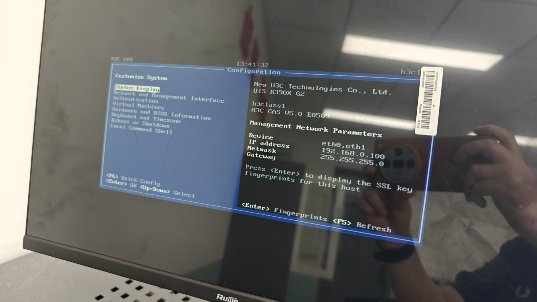

ssh进平台底层看看服务组件运行是否正常
这个版本太老了,不清楚,要找维护手册
给个机会 发表时间:2026-02-28 更多>>
具体看哪几个服务可以给讲一下吗
李狗嗨 发表时间:2026-02-28
这个版本太老了,不清楚,要找维护手册
粉丝:0人 关注:2人
终端机内部时间不对。
