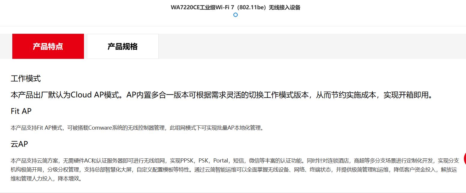

现场没AC,想通过Console口改成胖模式做测试

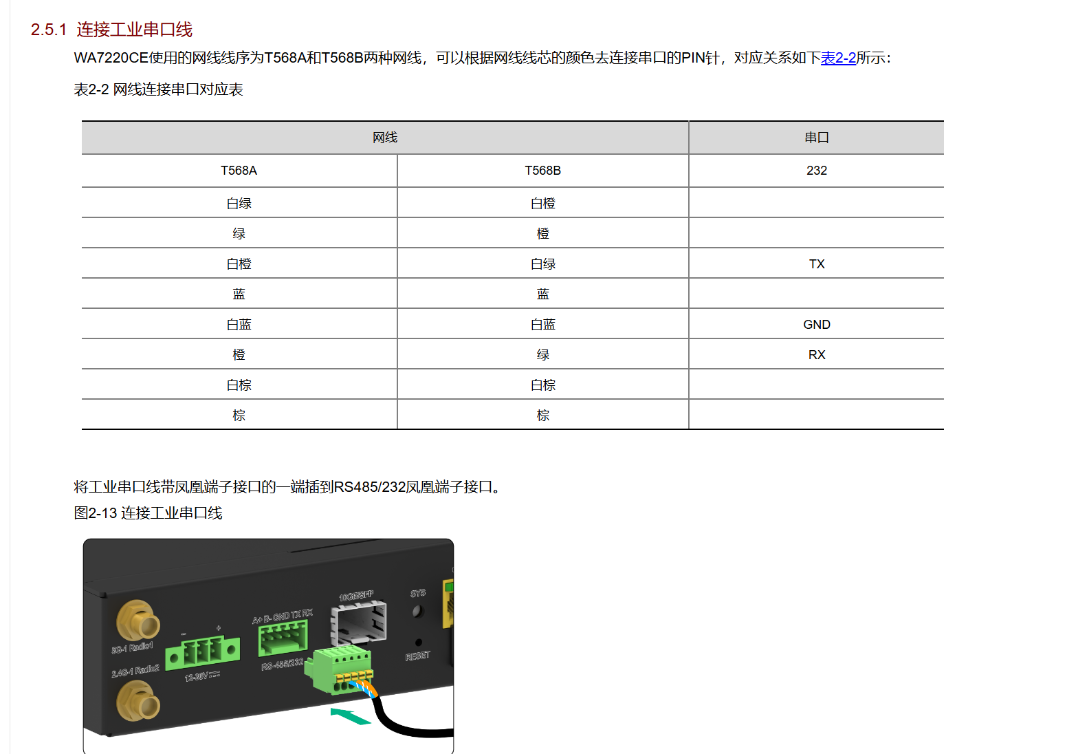

WA7220CE的工业串口线是一种用于连接设备RS-485/232(CONSOLE)接口的专用线缆,一端为网线接口(按T568A/T568B线序),另一端为凤凰端子接口,用于实现设备与外部串口通信,常用于配置或调试。

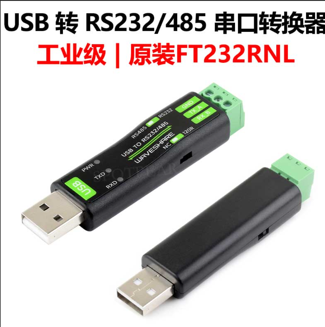

请教一下,网线这头是直接插PC的网卡上?
zhiliao_KAQOXz 发表时间:2026-02-28 更多>>
zhl188 七段
粉丝:2人 关注:3人
默认就是胖模式,
淘宝搜下
