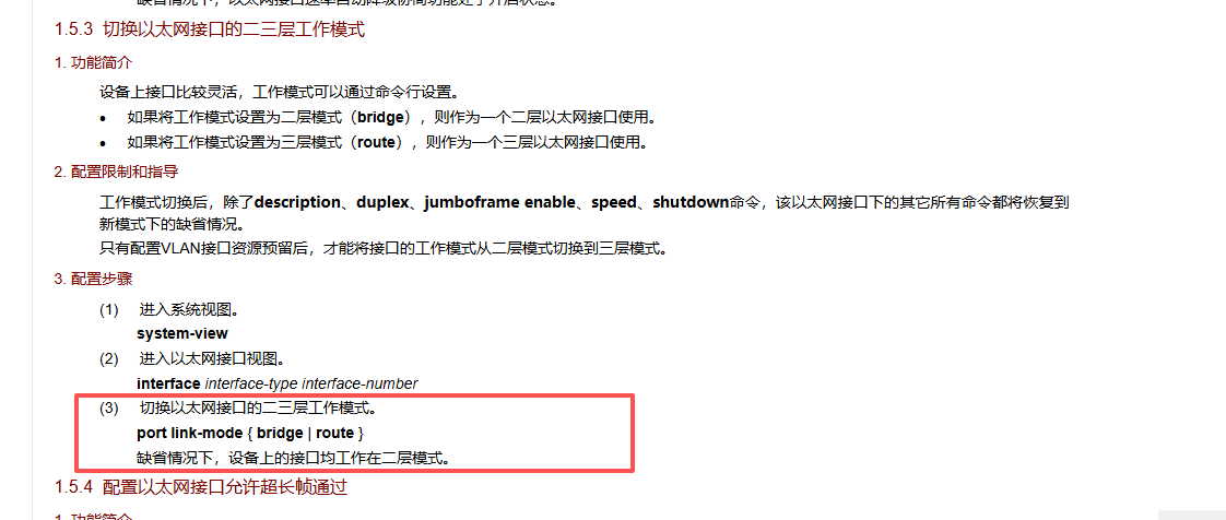

支持路由模式的话,可以进入接口下使用port link-mode route 切换成三层口;
不支持的话,只能vlanif添加三层地址了

你dis 接口看看,他是bridge还是route。如果不是你就link mode 切换下。
可以试下,这个对设备要求比较高
如果不行,可以用vlanif规避
手册上看是可以,可以试一下
