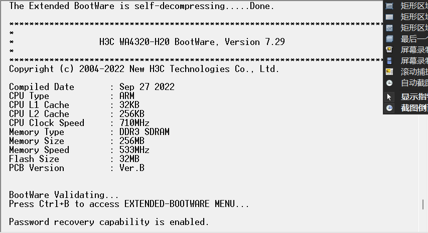

H3C WA4320-H2-FIT Format File System后,怎么刷机,有备份文件,分别是wa5300-boot.bin 和wa5300-system.bin .怎么恢复,尝试了好几次,都没有成功,有详细步骤吗??应该先刷入那个文件?https://zhiliao.h3c.com/Theme/details/97880按照这个步骤没有成功。谢谢。

想做胖模式使用,没有找到可用的固件。管方回答这个设备不支持胖模式。现在想恢复到廋模式,现在有wa5300-boot.bin 和wa5300-system.bin这两个备份,原机备份出来的。不知道该如何进行了,有胖模式的固件更好
官网有云AP模式固件,可以刷成云AP模式,简单设置后同样可以本地管理,也可以云管理。
或者某鱼找 “随便取个名都被用了”
