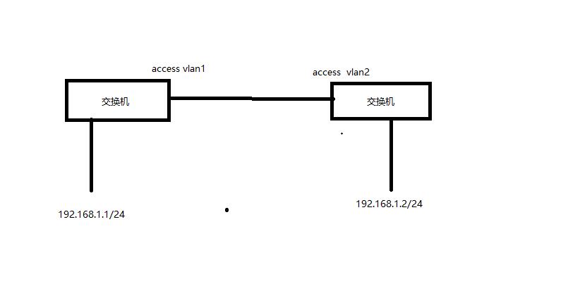

两台交换机 不同vlan 相同的ip段 直连 相互可以ping通吗
QQ截图20171012111159

可以,access口,报文发出去的时候会去掉vlan标签。
