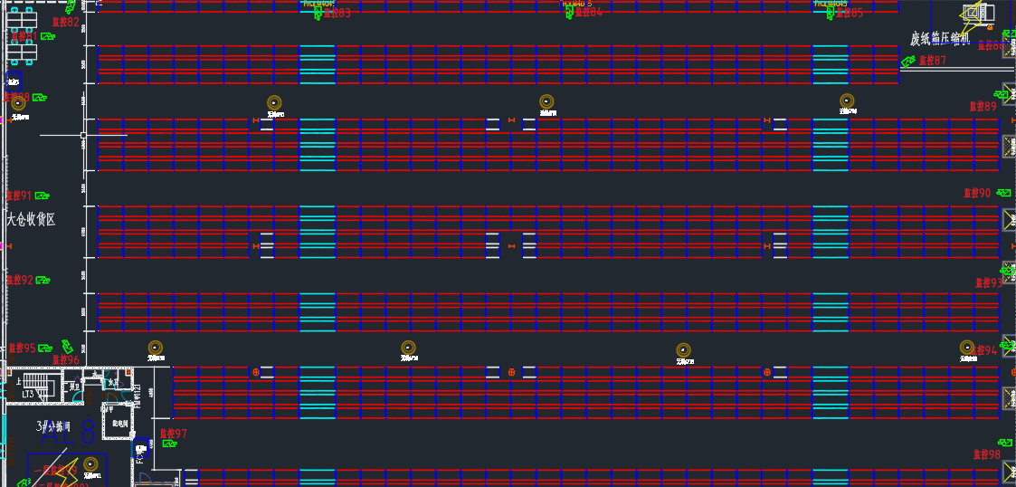

如图,长宽分别是100*35,我想在通道一个通道部署4个AP,覆盖两边通道,请问这样最终效果怎么样,主要是pda使用
问题不大,建议部署两个 测试一下
通道里最好是定向AP
建议用一下

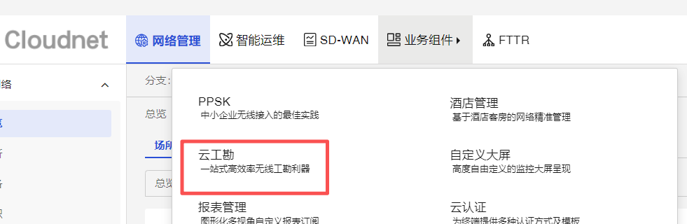

https://oasis.h3c.com/
云工勘 看一下热力覆盖图,或者咨询一些当地代理商,不同墙体对信号的阻挡是不同的
参考
H3C WSS免费云工勘https://oasis.h3c.com/oasis

ap是按在侧柱上还是吊顶安装?
那应该是没问题,最好是部署两个测试下
zhiliao_eE5Ptd 发表时间:2026-03-02 更多>>
吊顶安装
zhiliao_5iHHCm 发表时间:2026-03-02
那应该是没问题,最好是部署两个测试下
