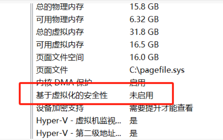

    2. 关闭内核隔离:进入“Windows安全中心” > “设备安全性” > “内核隔离详情”,将“内存完整性”设置为关闭。
    3. 验证设置:重启电脑后,在系统信息中查看“基于虚拟化的安全性”是否为“未启用”。如果是,则表示冲突已解除。

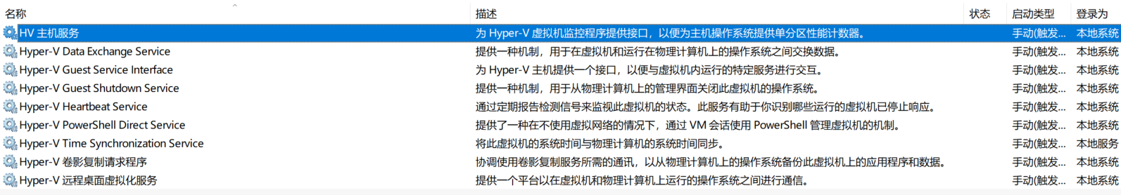

b.   关闭Windows功能中“Hyper-V”、“虚拟机平台”、“Windows虚拟机监控程序平台”
c.   正常情况下Windows服务中以下服务为该状态
“系统信息”中,“基于虚拟化的安全性”为“未启用。
若不满足,则说明系统中Hyper-V相关服务仍未彻底关闭。
