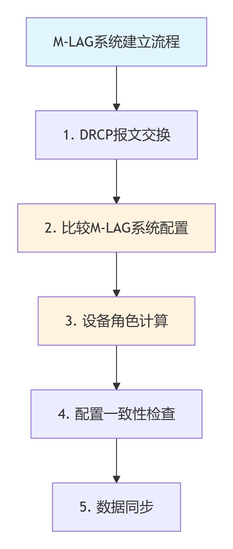

2. M-LAG系统建立的核心条件
两台设备要形成M-LAG系统,必须满足以下条件
其中最关键的是设备角色计算环节——如果备设备的member编号变了,它在IRF中的角色(Master/Slave)与M-LAG期望的角色(Primary/Secondary)可能错位,导致角色计算失败
