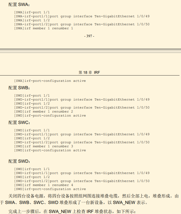

哥哥姐姐帮我看看这里irf的接口编号是啥
2026-03-09提问
  • 1收藏,1169浏览
我不是很清楚这里的接口编号连的是啥,这里接口编号错了会不会影响到irf?拜托说清楚下

1/1和1/2是逻辑口
  • IRF逻辑口(irf-port):这是一个虚拟的接口,每台成员设备上可以创建两个,编号为 irf-port n/1 和 irf-port n/2(n是设备的成员编号)。它本身不能独立工作,必须与物理口绑定后才能生效。
  • IRF物理口:这是设备上实实在在的端口(如 Ten-GigabitEthernet 1/0/49),负责在成员设备之间传输IRF相关数据。一个逻辑口可以绑定一个或多个物理口。绑定多个物理口可以实现链路冗余和带宽叠加,这也是IRF提高可靠性和性能的关键机制。

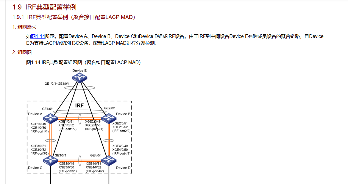

两台成员设备相连时,逻辑口编号必须是“1对2”或“2对1”。例如,设备A的 irf-port 1/1 必须连接设备B的 irf-port 2/2;或者 irf-port 1/2 连接 irf-port 2/1。这是IRF建立的铁律
一个物理口只能绑定给一个IRF逻辑口,不能同时绑定到 irf-port 1/1 和 irf-port 1/2
交换机两边物理口相连,然后把对应的物理口加入逻辑口
山山而川 发表时间:2026-03-09 更多>>

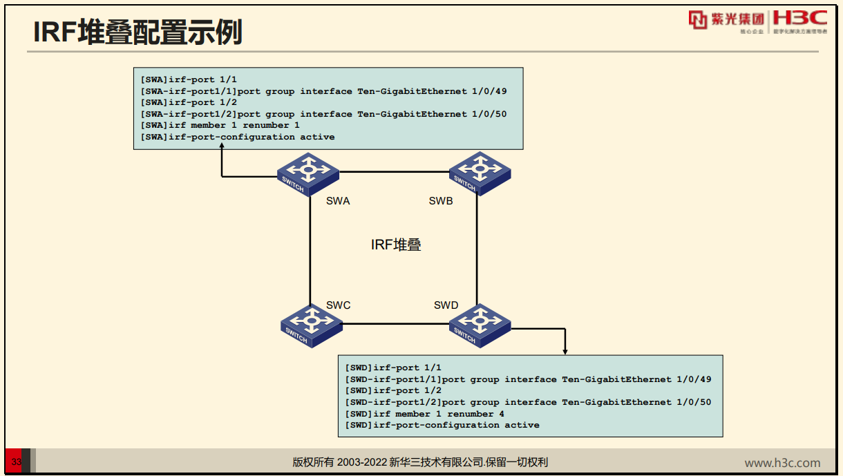

我想知道SWA和SWB连的啥口
广州大学的饱饱 发表时间:2026-03-09
乱连有没有影响
