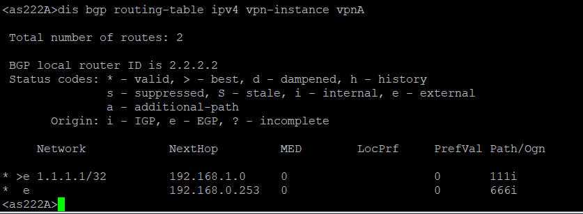

大佬们,BGP 选路这块有点问题,as-path长度一样,比如111i 、666i。用模拟器测试选择666i,可能对等体IP小,但是吧666i端口shutdown/no shutdown,bgp路由就会优选111i,然后切不回去了,保持111i,有点看不明白了,是因为111i得age时间长吗?最开始选择得666i

  • 最开始:两条路由(111i和666i)属性全相同,BGP选择了先收到的666i,它就是“最老”的路由。
  • 端口shutdown后恢复:你shutdown了666i对应的端口,这条路由消失。BGP重新计算,发现只剩111i,于是将其选为最优。
  • 端口恢复后:666i的路由重新出现。这时,BGP再次比较两条路由,发现它们的属性仍然完全相同。按照规则,它会比较“年龄”。但此时,在当前的BGP表中,111i是“老”路由,而666i是刚学来的“新”路由。所以,BGP会坚定不移地继续选择111i,即使你最初选的是666i。这就是切不回去的根本原因

可能是模拟器的bug
粉丝:9人 关注:6人
(22)     如果当前的最优路由为EBGP路由,则BGP路由器收到来自不同的EBGP邻居的路由后,不会改变最优路由。
属性一致,且你没开多路径负载,你就是谁存在时间长选择谁
如果存在时间一致,那就是谁的routerID小选择谁
