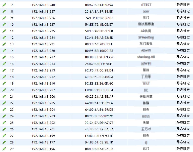

昨天发布了问题得到回答后故障依然存在,  同一VLAN里同一个交换机  部分电脑获得IP地址Ping不通网关192.168.18.1,  部分电脑正常使用; 所有客户端静态绑定IP地址.   已更换交换机及更换VLAN接口不能解决!

电脑获取的IP 地址是192.168.18.189,而且是静态绑定的,ping不通网关

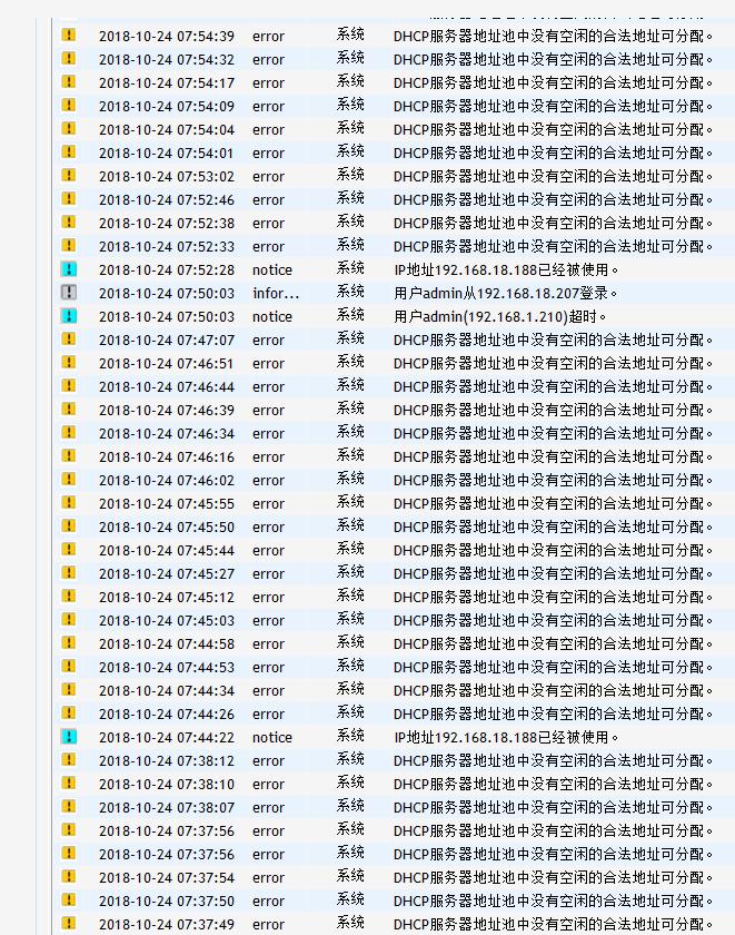

你的地址池没有空闲地址分配了,跟你静态绑定ARP有什么关系,报错中都是dhcp地址池中没有可分配地址了,ping不同网关的PC,都获取到合法地址了吗?ifconfig /all看下,要不然就扩大地址池,扩大地址池后,看看还有没有这种没有合法地址可分配的报错,同时把dhcp的租约时间改短一点。
在或者,直接搞成dhcp静态分配,每个MAC都静态绑定一个IP地址分配
ping不通网关的PC可以获取IP地址
