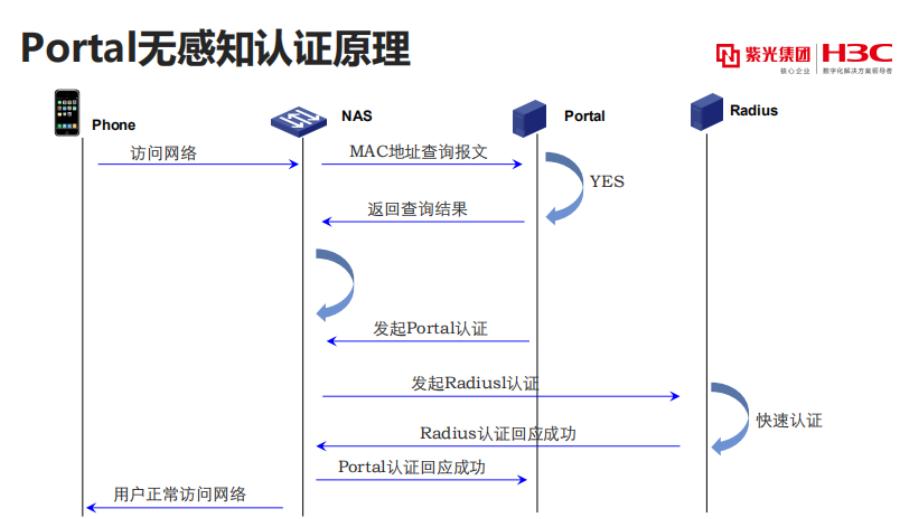

portal无感知认证 AC和那个IMC之间还走什么二层协议吗
2026-03-11提问
  • 0收藏,940浏览
这个查询mac表直接交互的还是raduis报文吗

AC和iMC之间在Portal无感知认证中,不涉及任何二层协议,它们之间完全通过IP网络进行通信。你提到的“查询MAC表”也不是通过直接交互RADIUS报文完成的,而是通过一套专门设计的、由Portal协议和RADIUS协议协同工作的机制来实现的。
简单来说,Portal无感知认证的核心交互,依然大量使用并依赖于RADIUS协议和报文。它用Portal协议来完成MAC地址的查询和触发,但最终让用户上网的“准入命令”,还是通过RADIUS协议来下达的

如下

在华三的Portal无感知认证方案中,AC(无线控制器)和IMC(智能管理平台)服务器之间的交互不依赖任何二层协议,也不是直接查询MAC表。
核心答案是:AC与IMC之间完全通过标准的三层RADIUS协议进行通信。
具体交互流程如下:
  1. 通信方式:AC与IMC之间是纯IP层的交互。它们之间运行的是RADIUS协议(使用UDP端口1812进行认证,1813进行计费)。
  2. MAC地址的传递:当终端首次进行Portal认证时,AC会将终端的MAC地址作为一个关键属性(通常为 Calling-Station-Id)封装在RADIUS认证请求报文中,发送给IMC的RADIUS服务器。
  3. IMC的决策:IMC服务器收到报文后,会解析出其中的MAC地址,并与后台用户绑定关系进行比对。
    • 如果该MAC已绑定合法用户,则IMC直接向AC返回认证成功的RADIUS响应,触发无感知认证通过。
    • 如果未绑定,则IMC会通知AC引导终端进行Portal网页认证(输入账号密码),认证成功后IMC会记录“用户-MAC”的绑定关系。
总结与关键点:
  • 无二层协议:AC与IMC可以部署在不同网段,只要IP路由可达即可,无需二层广播域互通。
  • 无直接MAC表查询:IMC不会去查询AC或交换机的MAC表。终端MAC信息是由AC主动收集并通过RADIUS报文“告诉”IMC的。
  • 核心协议:整个无感知认证的判断逻辑由IMC完成,而AC与IMC之间传递信息的载体就是RADIUS报文。
