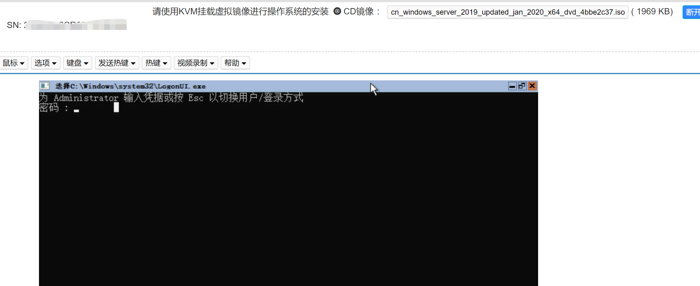

挂载镜像安装,总是进到一个需要输入密码的界面
军刺 六段
粉丝:3人 关注:0人
 问题核心:你现在进入的是旧系统的登录界面,而不是 Windows Server 2019 的安装界面
从截图可以看到,路径是 C:\Windows\system32\LogonUI.exe,这说明服务器没有从虚拟光驱(ISO)启动,而是直接从本地硬盘的旧系统启动了,所以才会弹出 Administrator 密码输入框。
✅ 解决步骤(针对 H3C 4900 G3)
1. 强制从虚拟光驱引导(关键)
  • 在服务器重启时,快速按 F7 进入 一次性启动菜单(Boot Menu)。
  • 在启动选项中,选择 UEFI: AMI Virtual CDROM0(或类似 “虚拟光驱” 的选项),不要选硬盘启动项。
  • 确认后服务器会直接从挂载的 Windows Server 2019 ISO 启动,进入安装向导。
2. 检查 BIOS 启动顺序(避免下次再错)
  • 重启服务器按 Del 或 F2 进入 BIOS 设置。
  • 找到 Boot 选项卡,将 虚拟光驱(CDROM) 优先级调到 硬盘 之前,或设置为单次有效引导。
  • 保存退出(F10),服务器会重启并进入安装界面。
3. 确认镜像挂载状态
  • 在 HDM KVM 界面,确认右上角显示 “已连接”(不是 “断开”),镜像文件是完整的 Windows Server 2019 ISO。
  • 如果镜像已断开,重新挂载并点击 “连接”,再重启服务器。
⚠️ 常见误区
  • 不要在当前密码界面尝试输入任何密码,这是旧系统的登录页,和新系统安装无关。
  • 确保启动模式是 UEFI(4900 G3 不支持 Legacy 模式),否则可能无法识别虚拟光驱。
🚀 快速操作建议
  1. 在 KVM 里点击 “发送热键”→ 选择 Ctrl+Alt+Del 重启服务器。
  2. 重启瞬间狂按 F7,直接选择虚拟光驱启动。
  3. 正常进入 Windows 安装界面后,按向导格式化本地磁盘并安装系统。

你这需要重启设备,选择启动项为光驱,你现在这个是在其他系统里面,确保没有业务重启服务器,修改启动项

这个是台物理机,后面发现把启动方式改为legacy才可以启动镜像,这个是什么原因呢?是服务器不支持UEFI吗
