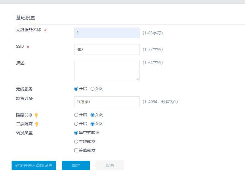

接入交换机接口trunk 放行vlan25 26 pvid vlan25,vlan25是管理vlan26是业务。
集中转发中的缺省vlan应该填多少?
配置为26即可,集中转发场景下交换机上不需要透传vlan 26过去,业务流量会通过ap与ac之间的capwap隧道进行封装发送到ac设备上,然后在ac设备上进行解封装,数据通过ac设备进行中转,所以ac设备上要配置vlan26以及连接核心的接口要配置trunk并放通vlan26。

集中转发直接access放行
缺省vlan一般填写业务vlan
分开的话就设置trunk口,设置接口的PVID为AP的管理VLAN,允许AP的管理VLAN和业务VLAN通过。无线服务里面缺省选择业务VLAN

accses放行管理vlan还是业务vlan,ap也需要管理和业务分开
zhiliao_5yIE4n 发表时间:2026-03-11
山山而川 发表时间:2026-03-11
集中转发,access即可
