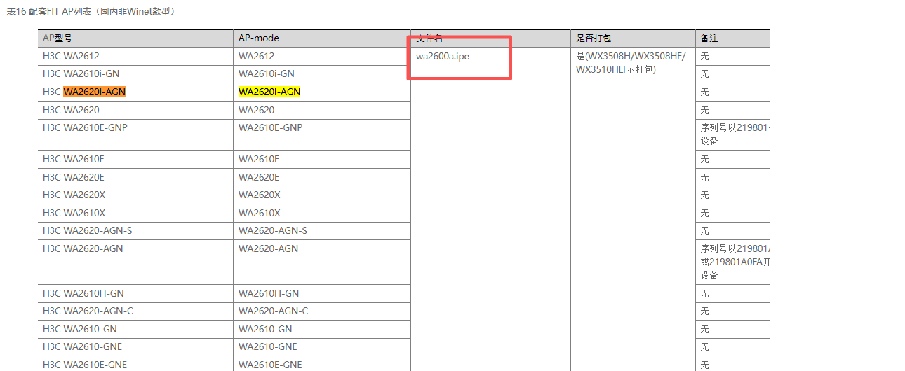

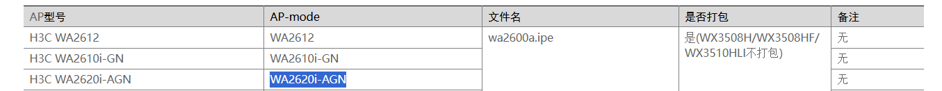

4.检查AC上的AP版本文件是否缺失
这是老款AP上线的常见问题。WA2620i-AGN需要特定的系统文件才能从AC下载并启动。
  • 检查文件:在AC的命令行视图下,执行dir命令,查看Flash中是否存在一个名为 wa2600a.ipe 的文件。
  • 上传文件:如果没有这个文件,需要从H3C官方网站下载对应AC版本配套的wa2600a.ipe文件,并通过FTP/TFTP等方式上传到AC的flash根目录下。

少一个wa2600.ipe文件 可以去日志里面看一下是否有这个报错

需要单独上传wa2600a.ipe文件
